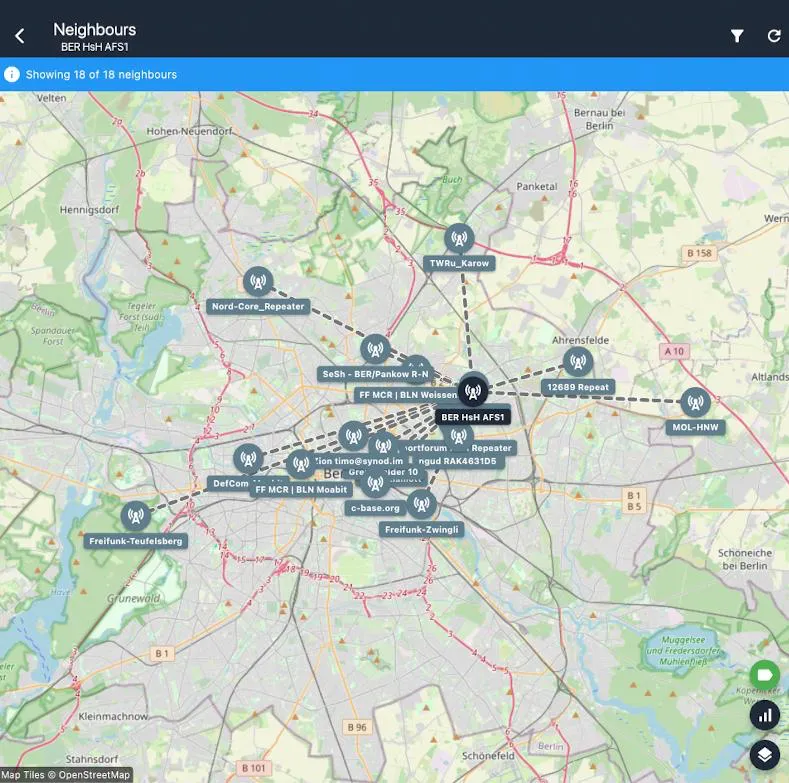

<p dir="auto">Ich bin Rene (DL7DL). Ich habe etwas Erfahrung mit meshtastic, aber nach der Umstellung der Presets auf MediumFast ging dort für mich noch weniger. Habe dann alles liegen lassen und mit meshcore vor ein paar Monaten noch mal neu angefangen.<br />
Im Moment ist der Repeater BER HsH AFS1 bei mir aktiv.<br />
Nach etwas testen mit einigen Antennen bin ich jetzt erst mal zufrieden.<br />
Es ist ein Heltec V4 mit Bandpassfilter und einer Antenne von <a href="http://vinnant.sk" rel="nofollow ugc">vinnant.sk</a>  (FE868-SU).<br />
Im Moment kann ich bis zu 18 Repeater direkt empfangen. Noch ist die Antenne unter dem Dach.<br />
<img src="/assets/uploads/files/1770635002499-3c043ab6-6b5e-473f-a92c-995706311081-image.webp" alt="image.png" class=" img-fluid img-markdown" /></p>
