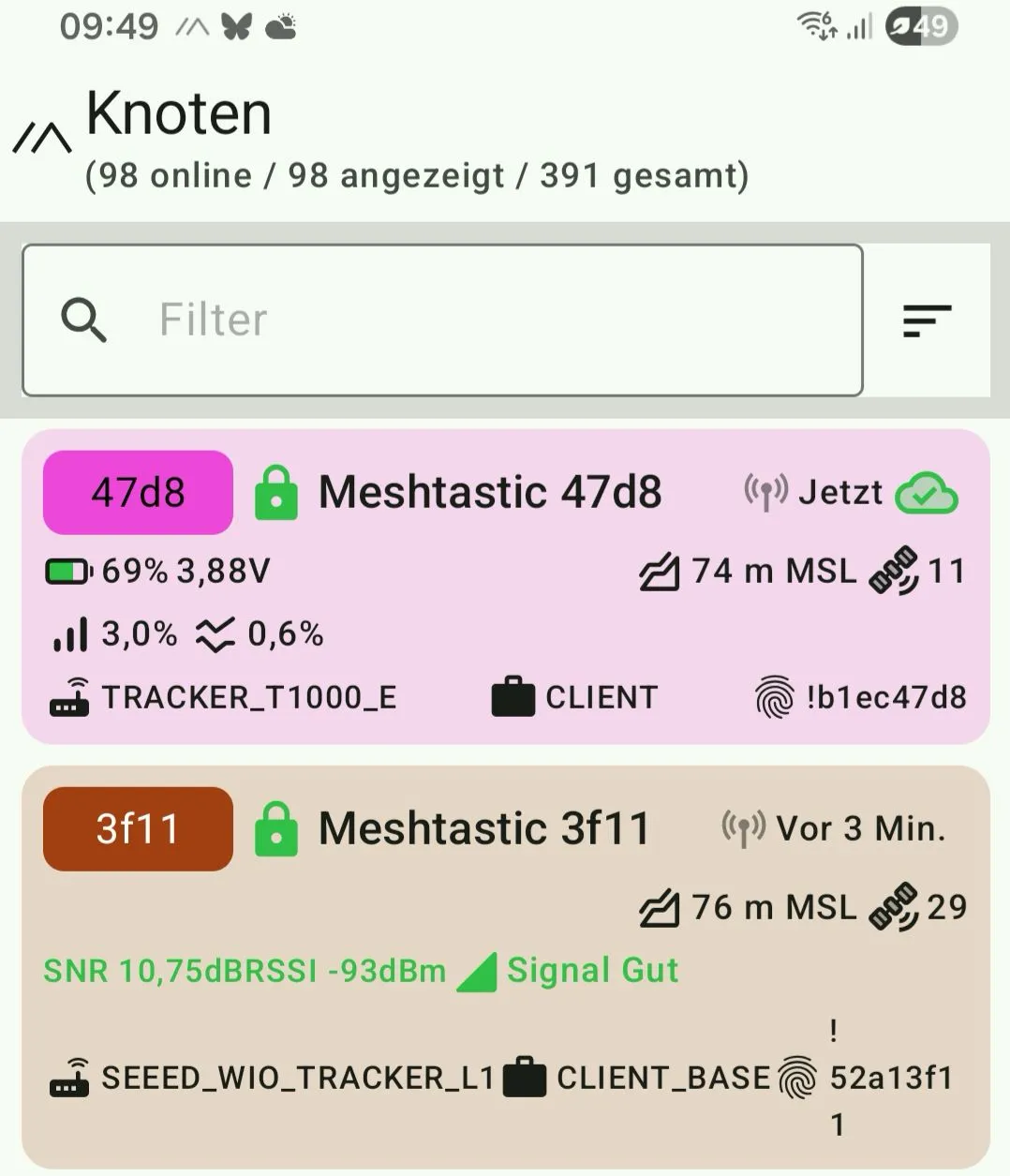

<p dir="auto"><img src="/assets/uploads/files/1770540789134-screenshot_20260208_094944_meshtastic.webp" alt="Screenshot_20260208_094944_Meshtastic.JPG" class=" img-fluid img-markdown" /></p>
]]></description><link>https://forum.chaosmesh.net/post/140</link><guid isPermaLink="true">https://forum.chaosmesh.net/post/140</guid><dc:creator><![CDATA[DO7TWI]]></dc:creator><pubDate>Sun, 08 Feb 2026 08:53:25 GMT</pubDate></item><item><title><![CDATA[Reply to Auf MF nur Eingang, kein Ausgang... on Sun, 08 Feb 2026 07:40:43 GMT]]></title><description><![CDATA[<p dir="auto">Sehr schön - dass sie gesehen wurden, heißt aus meiner Sicht, dass die Positionierung auf der Dachterrasse Erfolg hat... das mit den unterschiedlich angezeigten Rollen ist in der Tat merkwürdig, da schaue ich noch mal rein.</p>

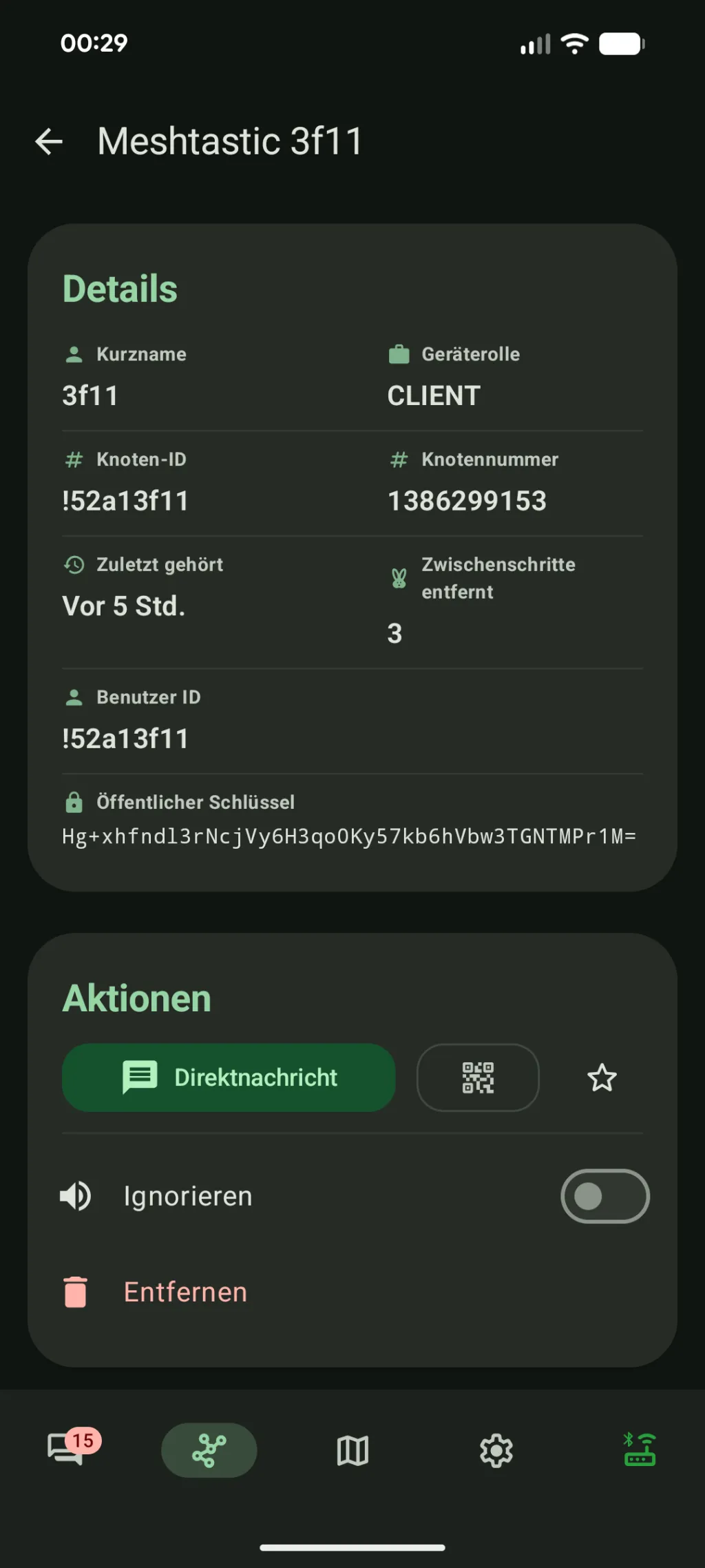

In der Meshtastic app sehe ich zu deinem Gerät eine ganz andere Rolle:</p>
<p dir="auto"><img src="/assets/uploads/files/1770507049262-75822a3f-9cdd-44ac-a80b-6eebd210c152-image.webp" alt="75822a3f-9cdd-44ac-a80b-6eebd210c152-image.png" class=" img-fluid img-markdown" /></p>
<p dir="auto">Und der zweite <code>b1ec47d8</code> auch:</p>
<p dir="auto"><img src="/assets/uploads/files/1770507626422-ebf22aac-f745-4bec-8f25-73ab559369b8-image.webp" alt="ebf22aac-f745-4bec-8f25-73ab559369b8-image.png" class=" img-fluid img-markdown" /></p>
<p dir="auto">Das bestätigt aber, das mein Client in 13407 Berlin dich über 3x Hops gesehen hat als du oben warst.</p>
<p dir="auto">Da ist doch was faul mit den Rollen <img src="https://forum.chaosmesh.net/assets/plugins/nodebb-plugin-emoji/emoji/android/1f914.png?v=902a9cba8b4" class="not-responsive emoji emoji-android emoji--thinking_face" style="height:23px;width:auto;vertical-align:middle" title=":thinking_face:" alt="🤔" /><br />
Laut Potatomesh beide auf <code>CLIENT_HIDDEN</code> und in der App aber <code>CLIENT</code>.</p>

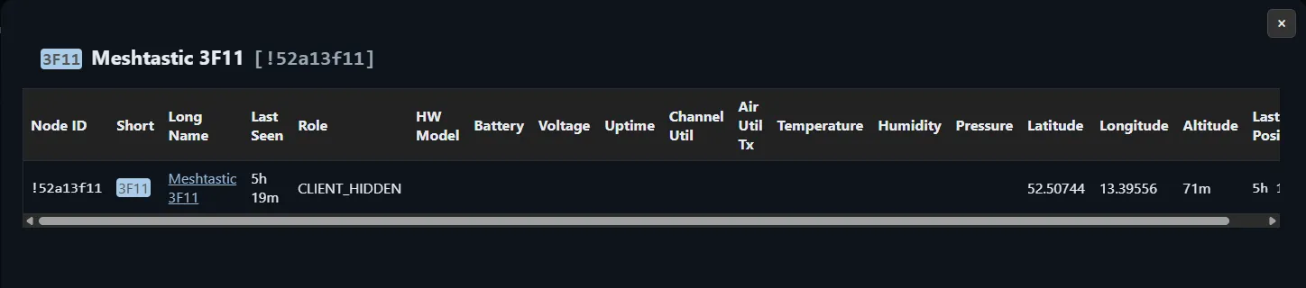

<img src="/assets/uploads/files/1770506225737-effb26f1-a251-45a5-8399-fa9951cf4e96-image-resized.webp" alt="effb26f1-a251-45a5-8399-fa9951cf4e96-image.png" class=" img-fluid img-markdown" /></p>
<p dir="auto"><img src="/assets/uploads/files/1770506374741-e39533eb-f9c4-42c2-a6b4-b0f702180ce9-image.webp" alt="e39533eb-f9c4-42c2-a6b4-b0f702180ce9-image.png" class=" img-fluid img-markdown" /></p>
<p dir="auto">Potatomesh hat dich "gesehen".</p>
<p dir="auto">und die Rolle ist auf <code>CLIENT_HIDDEN</code> gesetzt.</p>
<p dir="auto">Diese Daten hat Potatomesh von dem Gerät aufgenommen:</p>

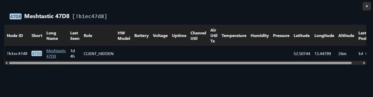

<p dir="auto">Dein zweiter Client den ich kenne <code>b1ec47d8</code> wurde auch aufgenommen:</p>
<p dir="auto"><img src="/assets/uploads/files/1770507502077-7c47edc7-b5d0-4604-8845-4e074e7bac5d-image.webp" alt="7c47edc7-b5d0-4604-8845-4e074e7bac5d-image.png" class=" img-fluid img-markdown" /></p>
