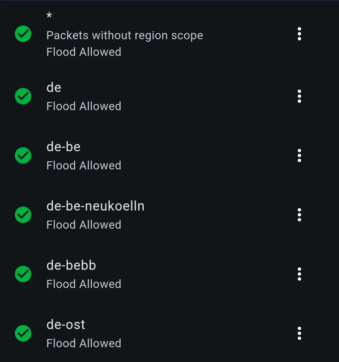

Flood bei * kann man an lassen, wenn das "Debug Flags" unter Status nicht auf 2 steht.<br />
Das Flag wird gesetzt wenn der Repeater nach dem Start in die TX-Sättigung gekommen ist. Gelöscht wird es nur durch einen reboot.</p>
<p dir="auto"><img src="/assets/uploads/files/1773124174973-da77486a-0ab9-451a-90b1-770c082d998d-image.webp" alt="da77486a-0ab9-451a-90b1-770c082d998d-image.jpeg" class=" img-fluid img-markdown" /></p>

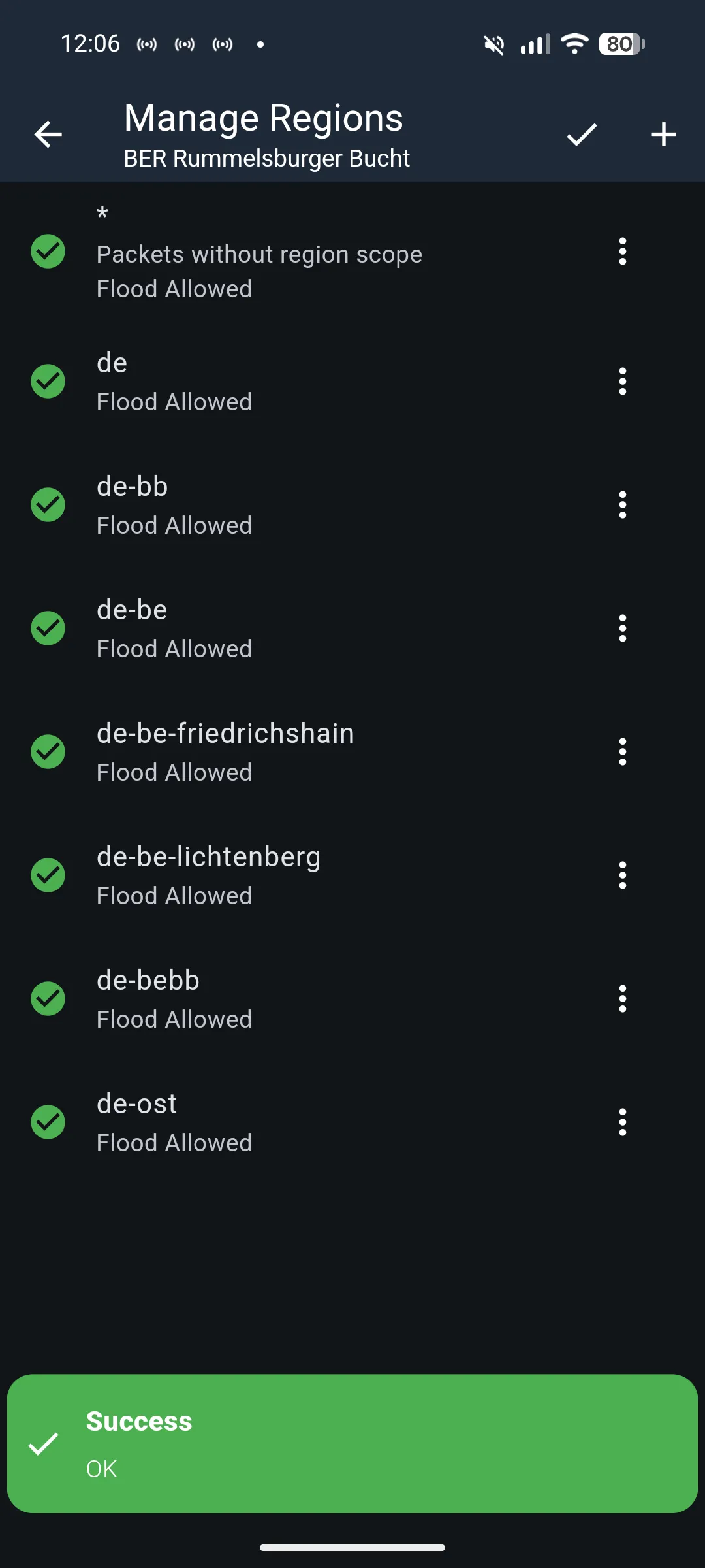

<p dir="auto"><img src="/assets/uploads/files/1772968400046-screenshot_20260308-120606.webp" alt="Screenshot_20260308-120606.png" class=" img-fluid img-markdown" /></p>
<p dir="auto">Ich habe jetzt erstmal Flood angelassen.</p>

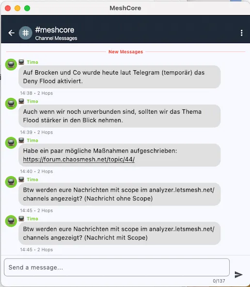

<p dir="auto"><img src="/assets/uploads/files/1771944102083-87429cc1-7831-4966-b390-9dc39ed5ed7c-image.webp" alt="image.png" class=" img-fluid img-markdown" /></p>
