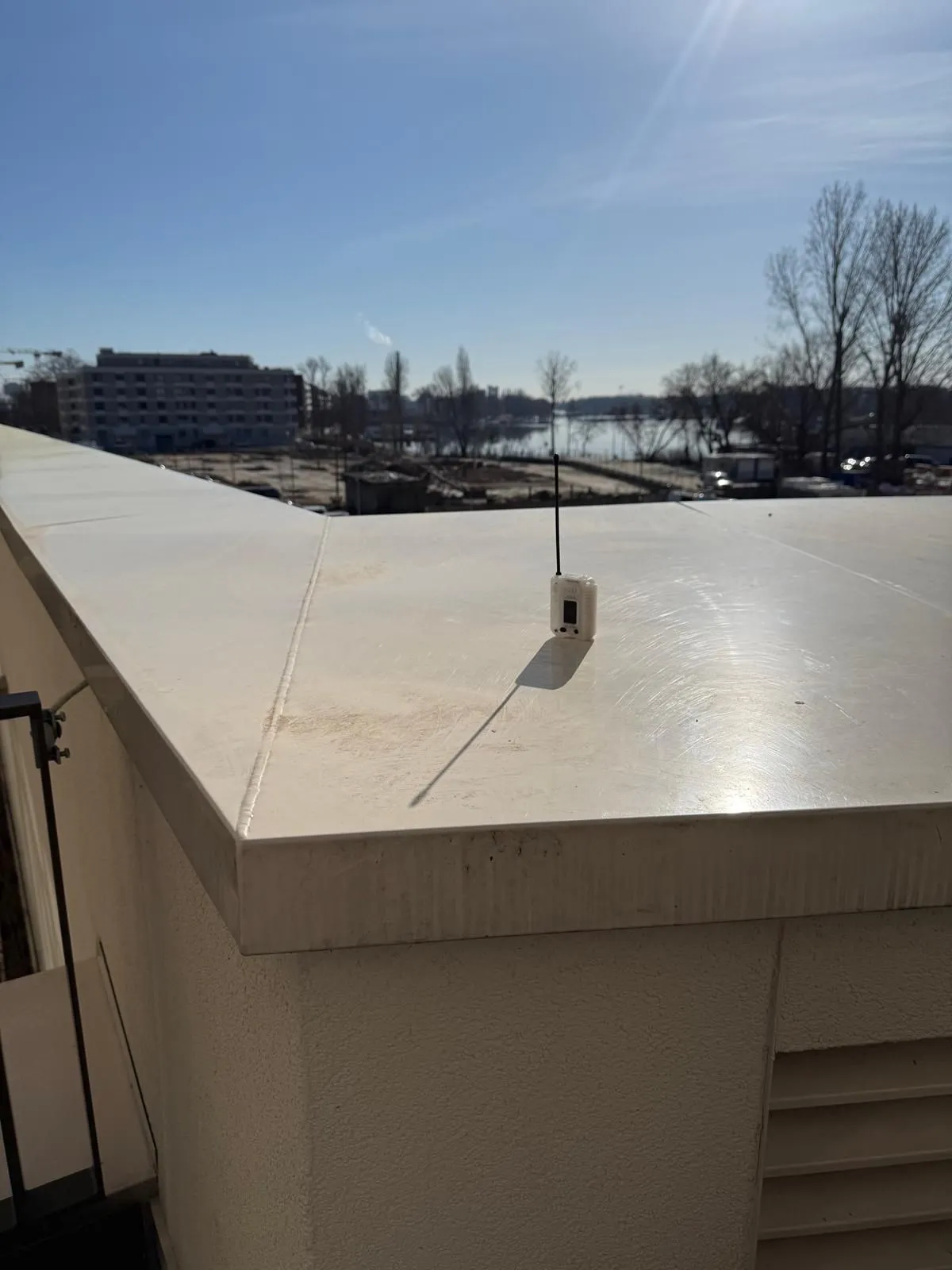

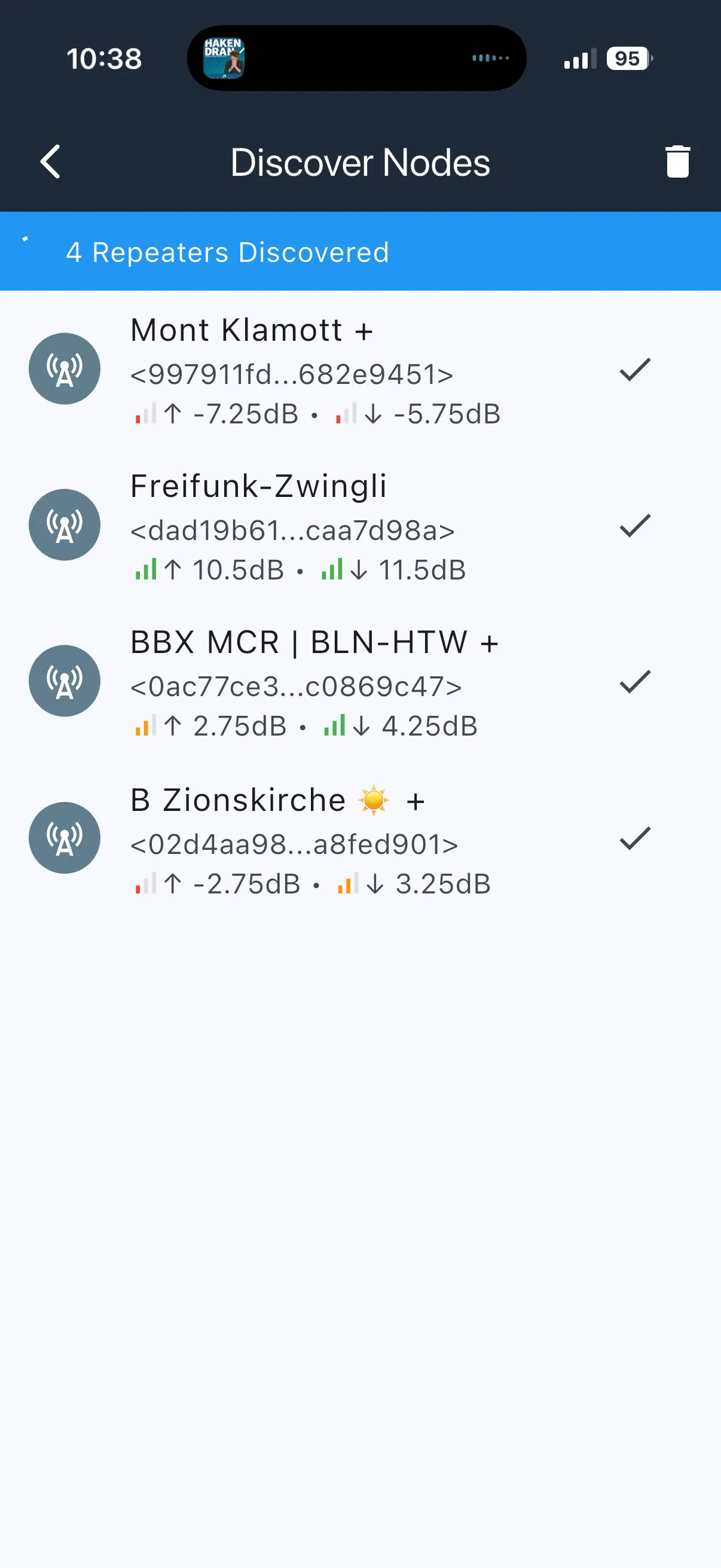

Das Ergebnis des <em>Discover Nearby Nodes</em> sieht jetzt so aus.<br />
<img src="/assets/uploads/files/1773719226980-img_4275.webp" alt="IMG_4275.png" class=" img-fluid img-markdown" /></p>

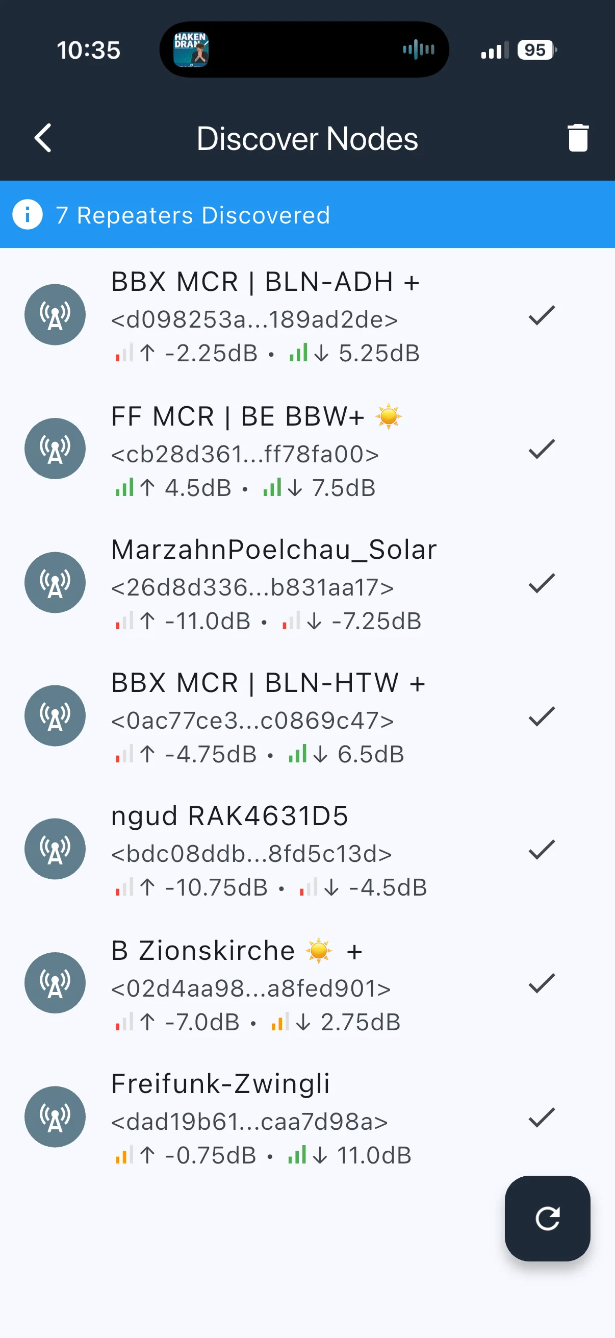

<p dir="auto">Bei diesen einfachen Antennen hat also die Umgebung einen merkbaren Einfluss auf die Leistung der Antenne.</p>

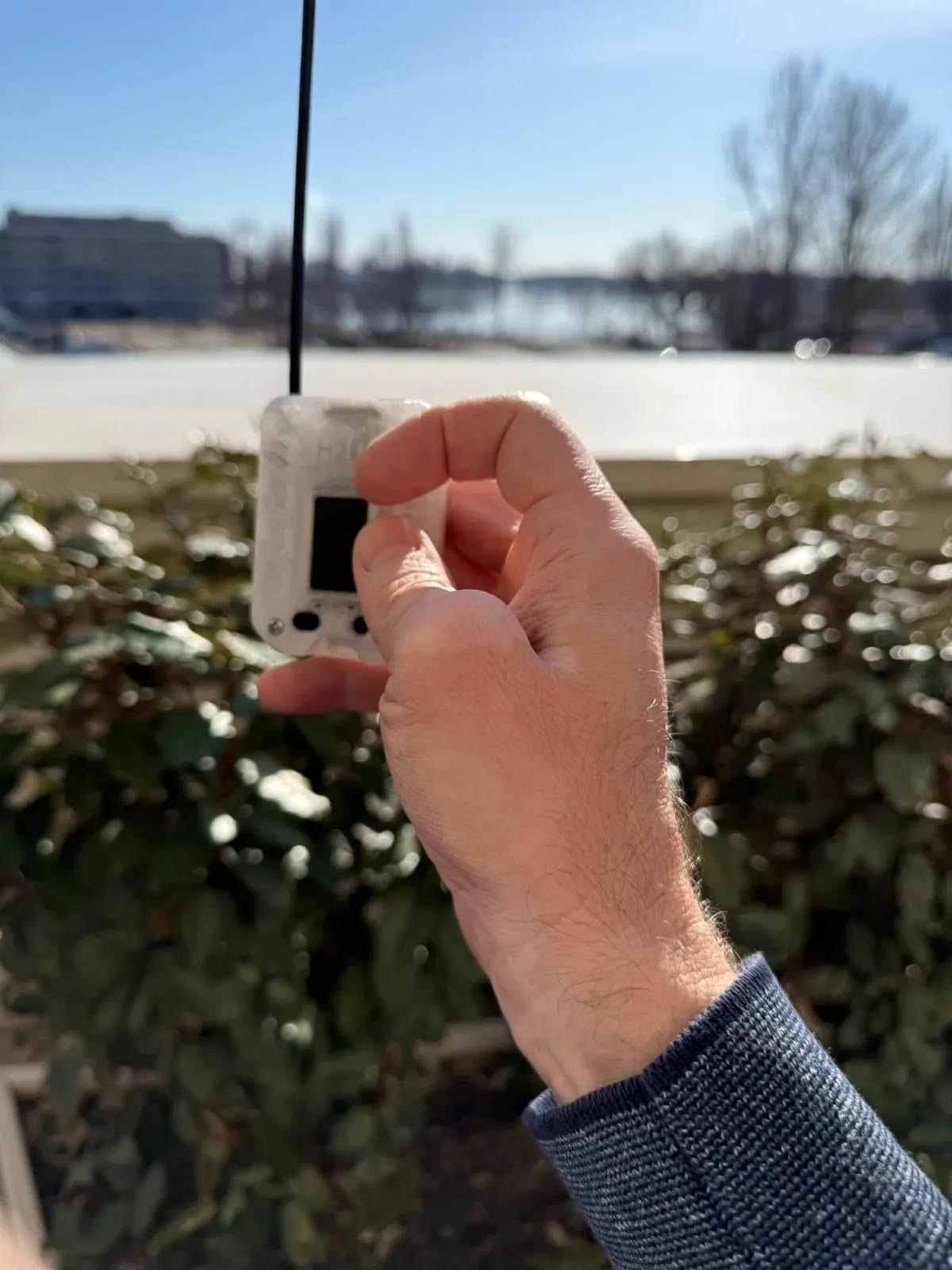

<img src="/assets/uploads/files/1773718561105-a1fb49bd-0798-4478-bc6d-9ef11c0b2b29-image.webp" alt="a1fb49bd-0798-4478-bc6d-9ef11c0b2b29-image.jpeg" class=" img-fluid img-markdown" /></p>
<p dir="auto">Das Ergebnis sieht so aus.<br />

<p dir="auto">Auf dem ersten Bild ist im Hintergrund eine Mauer zu sehen. Diese ist mit einem Blech abgedeckt.</p>
