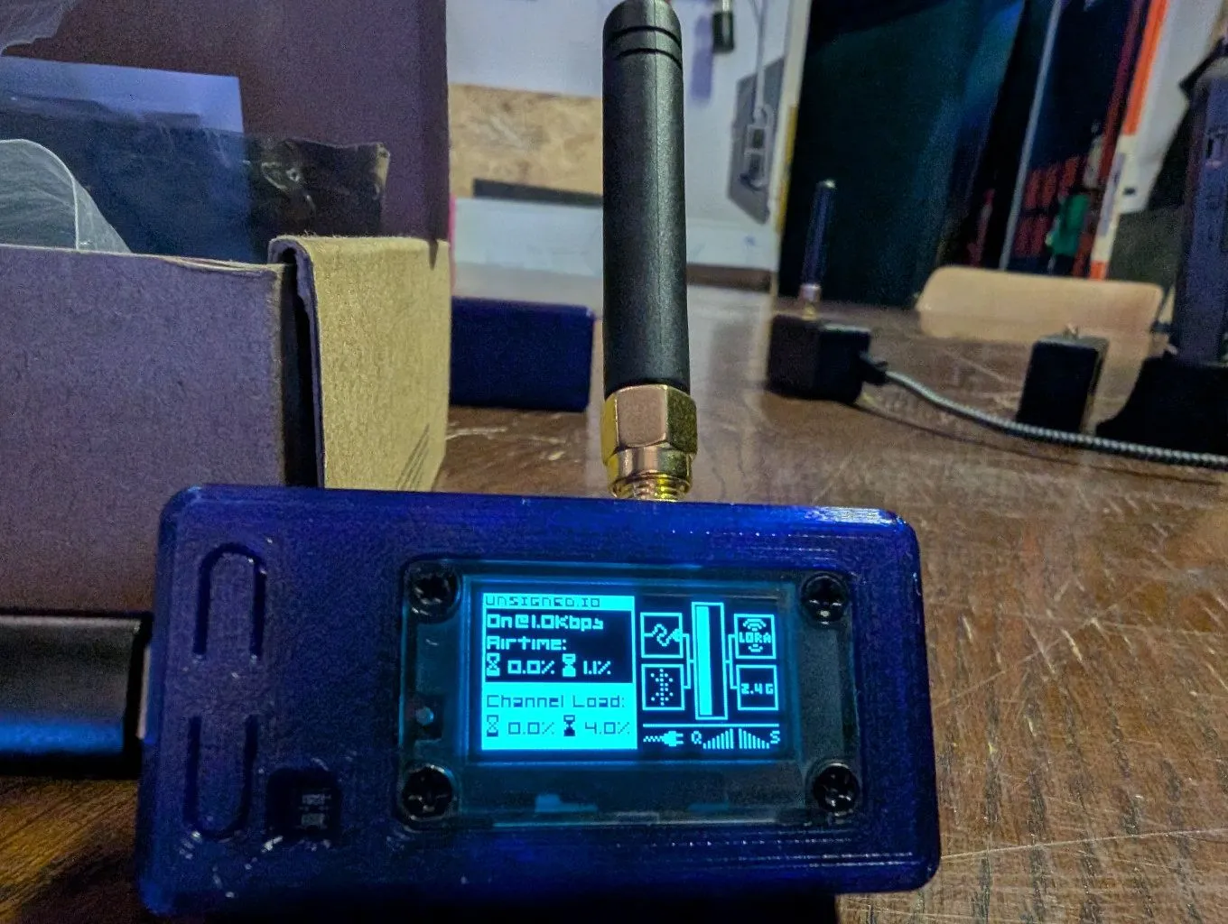

]]></description><link>https://forum.chaosmesh.net/topic/48/meetup-hands-down-reticulum-workshop-08.04.2026-19-uhr</link><generator>RSS for Node</generator><lastBuildDate>Sat, 06 Jun 2026 01:14:03 GMT</lastBuildDate><atom:link href="https://forum.chaosmesh.net/topic/48.rss" rel="self" type="application/rss+xml"/><pubDate>Sun, 15 Mar 2026 07:53:05 GMT</pubDate><ttl>60</ttl><item><title><![CDATA[Reply to [Meetup] Hands-down Reticulum Workshop 08.04.2026 (19 Uhr) on Fri, 10 Apr 2026 07:01:03 GMT]]></title><description><![CDATA[<p dir="auto">Wir haben ein LoRa-basiertes Reticulum netz aufgesetzt mit RNode und NomadNet.</p>
<p dir="auto">Dafür mussten wir uns erstmal auf eine Frequenz und ein Preset einigen. Das ist alles noch in Progress, aktuell ist das hier ein custom Preset: <a href="https://forum.chaosmesh.net/topic/54/reticulum-config-f%C3%BCr-berlin-869.430mhz-62.5khz-8-5-narrow">https://forum.chaosmesh.net/topic/54/reticulum-config-für-berlin-869.430mhz-62.5khz-8-5-narrow</a></p>
<p dir="auto">Aber ich überlege, ob wir doch zurück auf 250kHz Bandbreite gehen für Reticulum, z.B. MediumFast, weil die Menge der Daten doch beachtlich ist und nicht vergleichbar mit z.B. Meshcore.</p>
<p dir="auto">PotatoMesh habe ich kurz angesprochen, aber zu regionen in Meshcore sind wir nicht gekommen, Reticulum hat den Abend sehr vereinnahmt.</p>
<p dir="auto"><img src="/assets/uploads/files/1775804460504-pxl_20260408_184613240.webp" alt="PXL_20260408_184613240.jpg" class=" img-fluid img-markdown" /></p>
