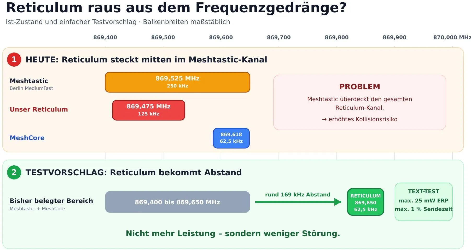

<p dir="auto">Das Hochleistungs-Subband 869,400–869,650 MHz (500 mW e.r.p., 10 % Duty/Polite Spectrum Access) ist nur 250 kHz breit. Meshtastic liegt mit 250 kHz mittig auf 869,525 MHz und füllt das Band komplett. Bei voller Leistung ist eine Kollision mit Meshtastic also leider nicht vermeidbar. Nehmen wir das mal hin, weil es keine Alternative gibt.</p>
<p dir="auto">Ausweichen können wir immerhin MeshCore, da ist ja viel los auf der Frequenz. Dessen 62,5-kHz-Block (869,618 MHz) belegt 869,587–869,649 MHz, also den oberen Bandrand. Alles darunter ist MeshCore-frei. Damit passt ein 125-kHz-Kanal mit Mittenfrequenz zwischen 869,4625 (Bodengrenze) und 869,524 MHz (MeshCore-Grenze).</p>
<p dir="auto">Vorschlag, Mitte 869,475 MHz:</p>
<pre><code>&lsqb;&lsqb;RNode Reticulum Berlin&rsqb;&rsqb;
  type = RNodeInterface
  enabled = yes
  frequency = 869475000
  bandwidth = 125000
  spreadingfactor = 7
  codingrate = 5
  txpower = 22
</code></pre>
<p dir="auto">Belegung: 869,4125–869,5375 MHz. Rund 13 kHz über dem Bandboden, rund 49 kHz Abstand zur MeshCore-Unterkante.</p>
