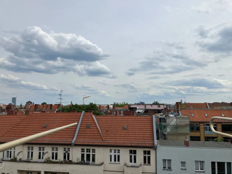

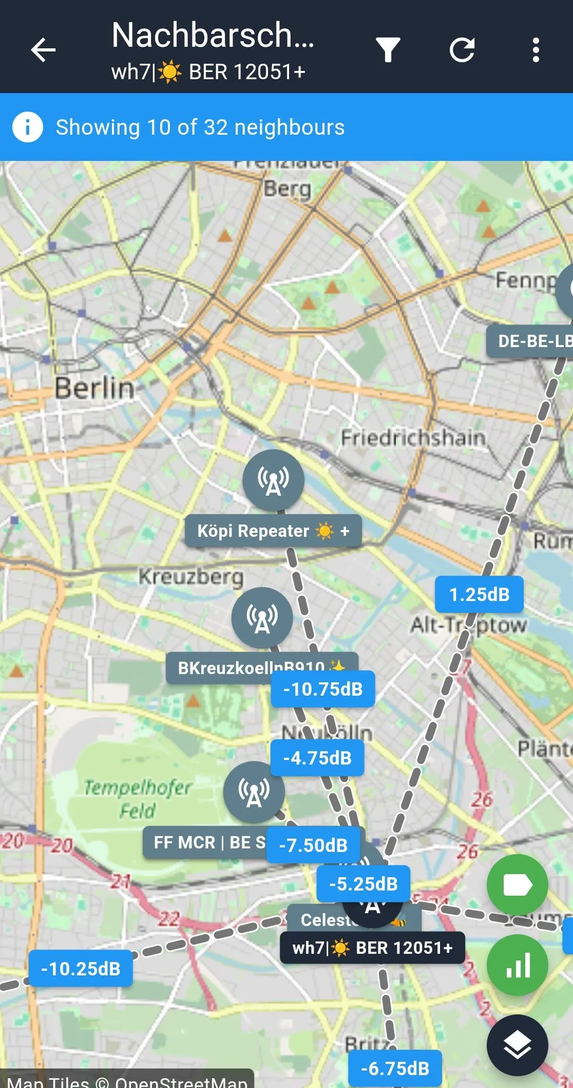

<?xml version="1.0" encoding="UTF-8"?><rss xmlns:dc="http://purl.org/dc/elements/1.1/" xmlns:content="http://purl.org/rss/1.0/modules/content/" xmlns:atom="http://www.w3.org/2005/Atom" version="2.0"><channel><title><![CDATA[nach Süden blind?]]></title><description><![CDATA[<p dir="auto">ich habe nur Nachbarn im Norden, meine Antenne hat aber mehr oder weniger Rundblick. Woran kann das liegen?<img src="/assets/uploads/files/1779275564700-neighbors.webp" alt="neighbors.png" class=" img-fluid img-markdown" /></p>

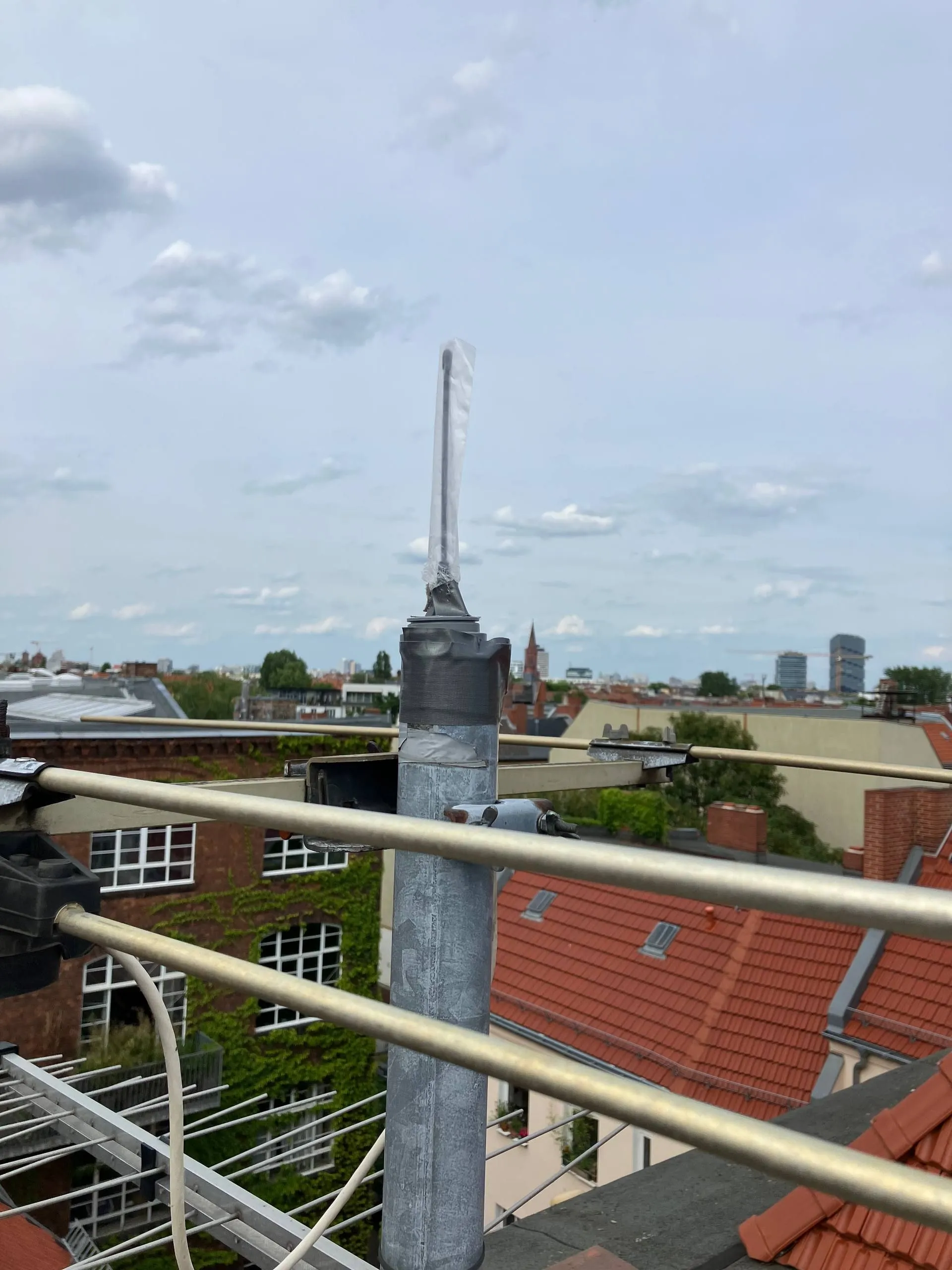

]]></description><link>https://forum.chaosmesh.net/topic/69/nach-süden-blind</link><generator>RSS for Node</generator><lastBuildDate>Fri, 05 Jun 2026 22:55:12 GMT</lastBuildDate><atom:link href="https://forum.chaosmesh.net/topic/69.rss" rel="self" type="application/rss+xml"/><pubDate>Wed, 20 May 2026 11:13:08 GMT</pubDate><ttl>60</ttl><item><title><![CDATA[Reply to nach Süden blind? on Tue, 02 Jun 2026 22:00:20 GMT]]></title><description><![CDATA[<p dir="auto">Blick nach Nord-Osten mit repeater im Rohr <img src="https://forum.chaosmesh.net/assets/plugins/nodebb-plugin-emoji/emoji/android/1f609.png?v=902a9cba8b4" class="not-responsive emoji emoji-android emoji--wink" style="height:23px;width:auto;vertical-align:middle" title=";)" alt="😉" /><br />
<img src="/assets/uploads/files/1780437556409-photo_2026-06-02_23-56-48.webp" alt="photo_2026-06-02_23-56-48.jpg" class=" img-fluid img-markdown" /></p>

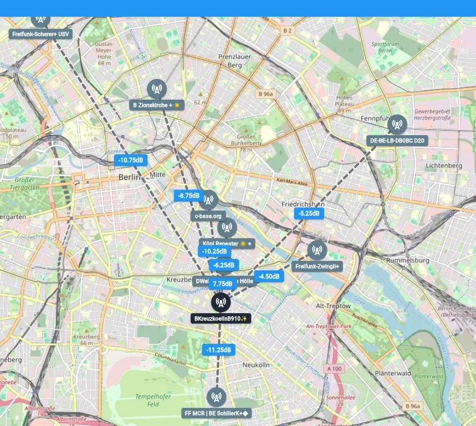

]]></description><link>https://forum.chaosmesh.net/post/359</link><guid isPermaLink="true">https://forum.chaosmesh.net/post/359</guid><dc:creator><![CDATA[unosonic]]></dc:creator><pubDate>Tue, 02 Jun 2026 22:00:20 GMT</pubDate></item><item><title><![CDATA[Reply to nach Süden blind? on Tue, 02 Jun 2026 21:20:54 GMT]]></title><description><![CDATA[<p dir="auto">ein repeater im Süden ist dazugekommen:</p>
<p dir="auto"><img src="/assets/uploads/files/1780435232427-bildschirmfoto-vom-2026-06-02-23-19-30.webp" alt="Bildschirmfoto vom 2026-06-02 23-19-30.png" class=" img-fluid img-markdown" /></p>

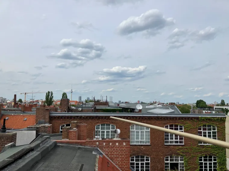

<img src="/assets/uploads/files/1780434927846-photo_2026-06-02_23-12-36-resized.webp" alt="photo_2026-06-02_23-12-36.jpg" class=" img-fluid img-markdown" /><br />
Richtung Norden:<br />
<img src="/assets/uploads/files/1780434965631-photo_2026-06-02_23-13-39-resized.webp" alt="photo_2026-06-02_23-13-39.jpg" class=" img-fluid img-markdown" /></p>
