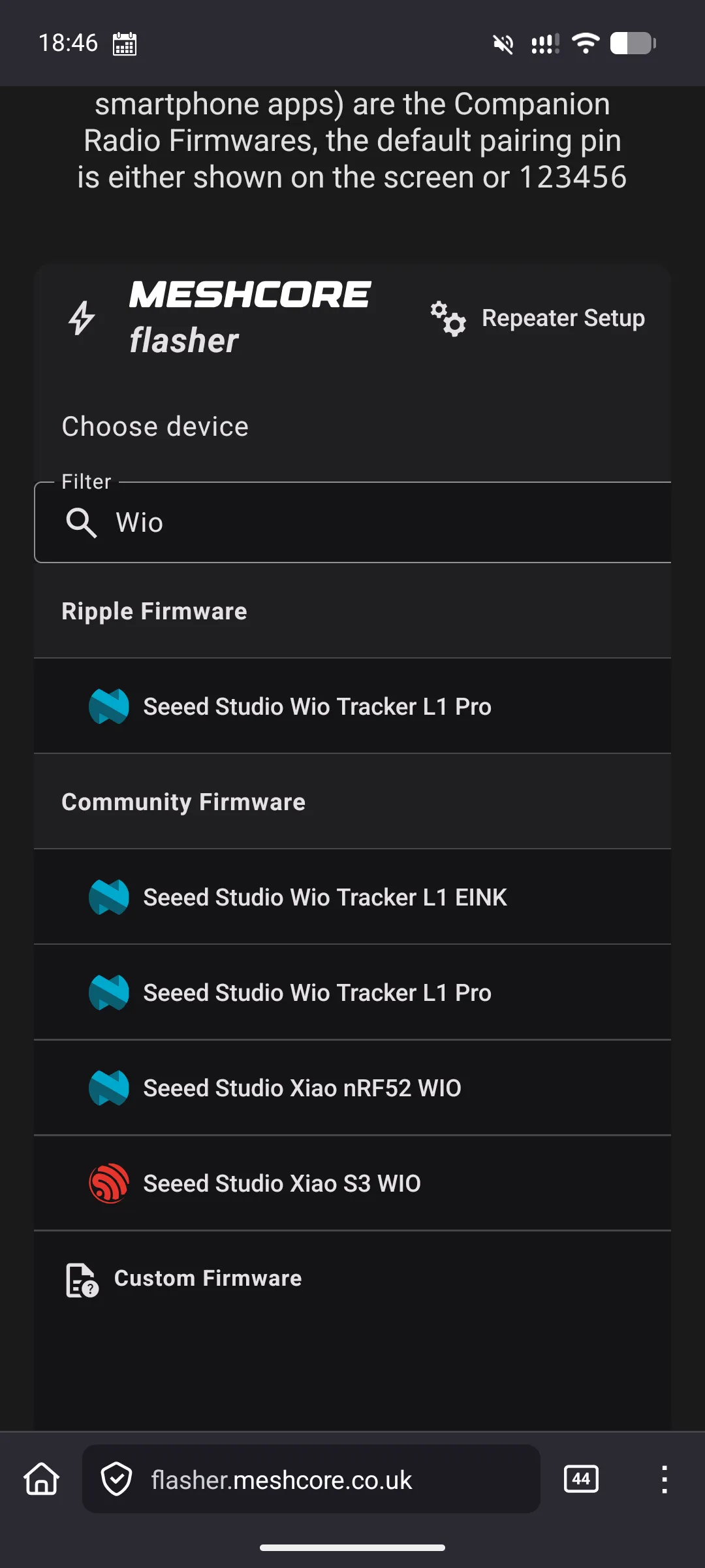

    Ich habe einen Wio Tracker L1 Pro mit Meshtastic betrieben. Leider hatte ich aus unerfindlichen Gründen das Problem, dass ich auf einmal keine Nachrichten mehr senden konnte (Empfang ging). Dahingehend habe ich mich dazu entschieden, mal Meshcore auf meinen Wio Tracker zu flashen. Das funktioniert auch alles super. Ich kann Nachrichten empfangen und versenden.
    Nun ist es aber so, dass ich den Wio Tracker nicht per Bluetooth mit der App verbinden kann. Der Meshcore Webflasher gibt mir nur diese Firmaware:

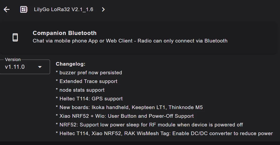

    Meinen LilyGo LoRa32 V2.1_1.6 wieder herum kann ich mit der App problemlos verbinden:

        Die Ripple Software, die du für den L1 ausgewählt hast, geht nur im Standalone. Damit kannst du über die Buttons Nachrichten schreiben. Als Bluetooth Companion geht der dann nicht.
        Du kannst auf den L1pro auch die community Firmware machen und da die Bluetooth companion Firmware auswählen. Dann kannst du aber nicht mehr standalone damit unterwegs sein.
