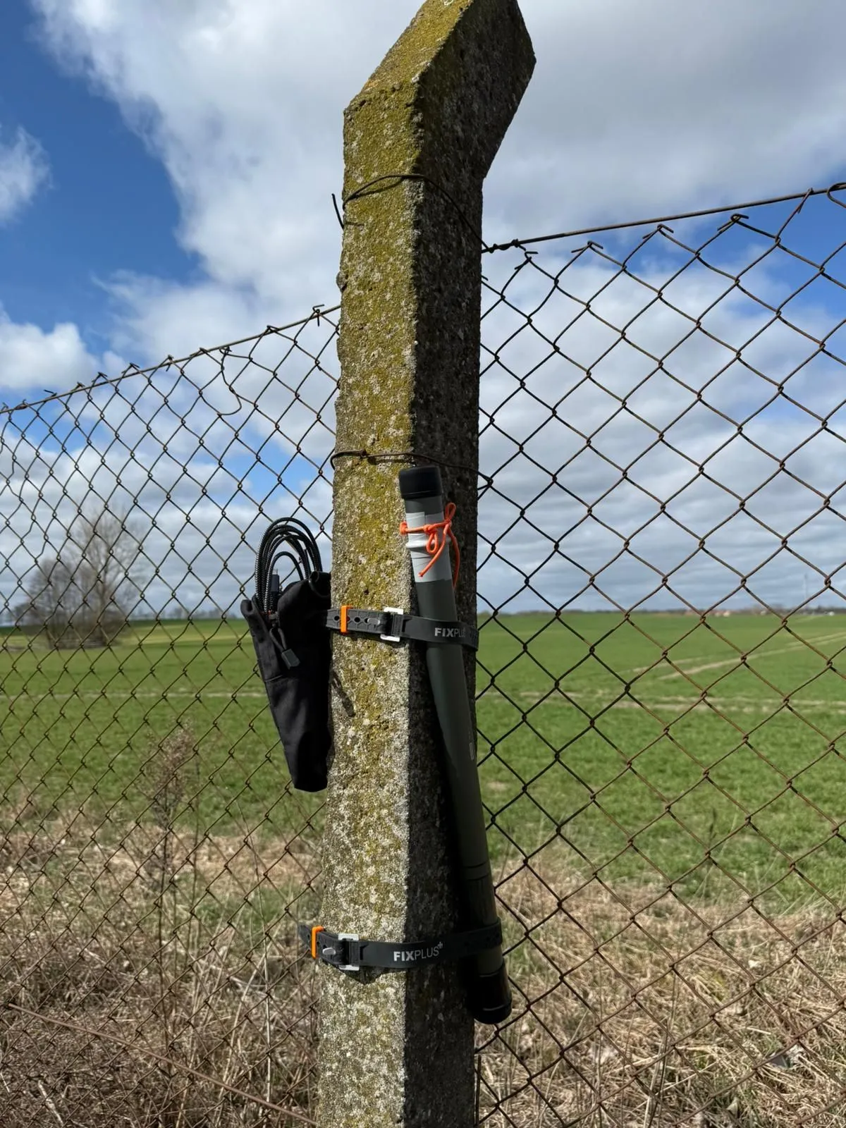

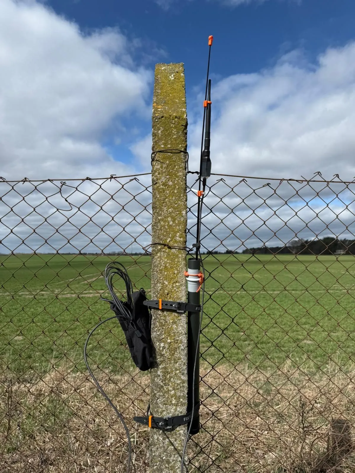

    Ich habe mir eine Repeater konfiguriert, den man zu kurzen Aktivitäten (wenige Stunden bis Tage) mobil aufbauen kann.
    Anforderungen an den Repeater sind klein, leicht und flexibel zu positionieren.
    Auf die Idee bin ich gekommen, als ich bei seeedstudio das Kit „XIAO ESP32S3 & Wio-SX1262 Kit with 3D case“ gesehen habe.

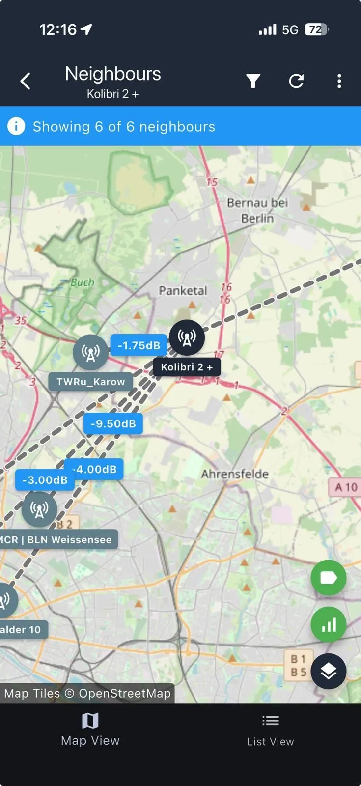

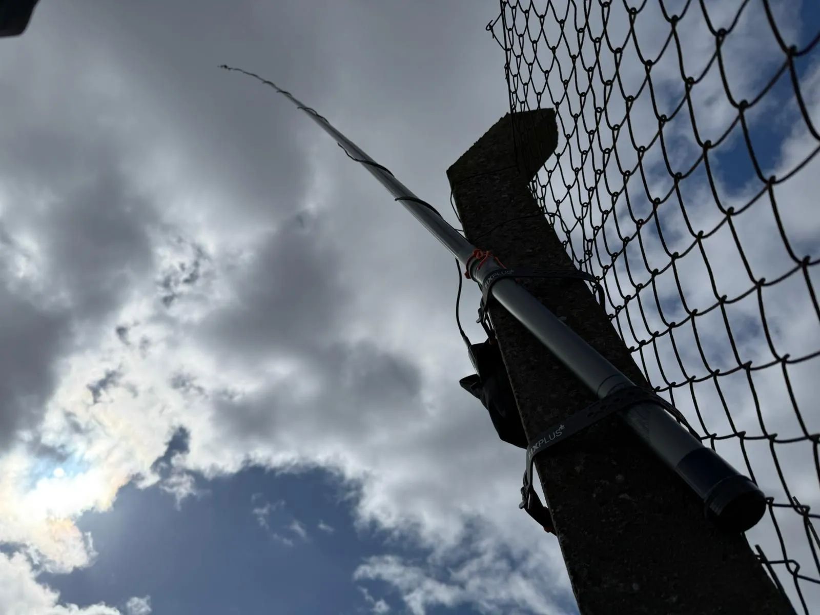

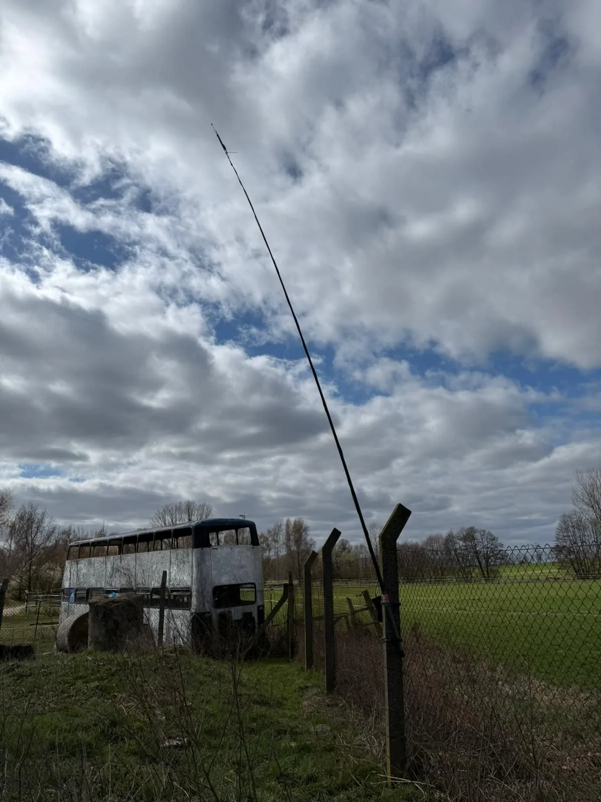

    Dazu hatte ich schon einen 6m Mast (decthlon, Angelrute Teleskop Lakeside 100 Travel 6m). Die Mastspitze ist etwas dünn, um das Gewicht eines Akkus zu tragen. Daher das lange USB Kabel zur Stromversorgung. Dazu etwas Schrumpfschlauch als Schutz vor Feuchtigkeit und zwei Gurte zum befestigen. Heute war der erste Test in Schwanebeck, hier ein paar Bilder.
