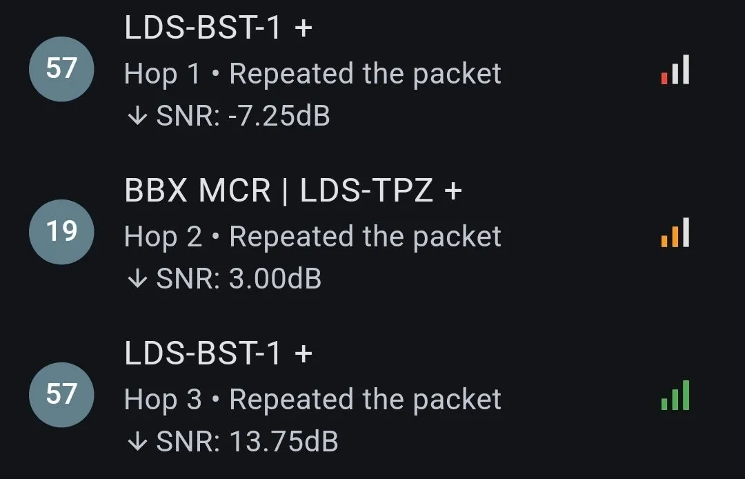

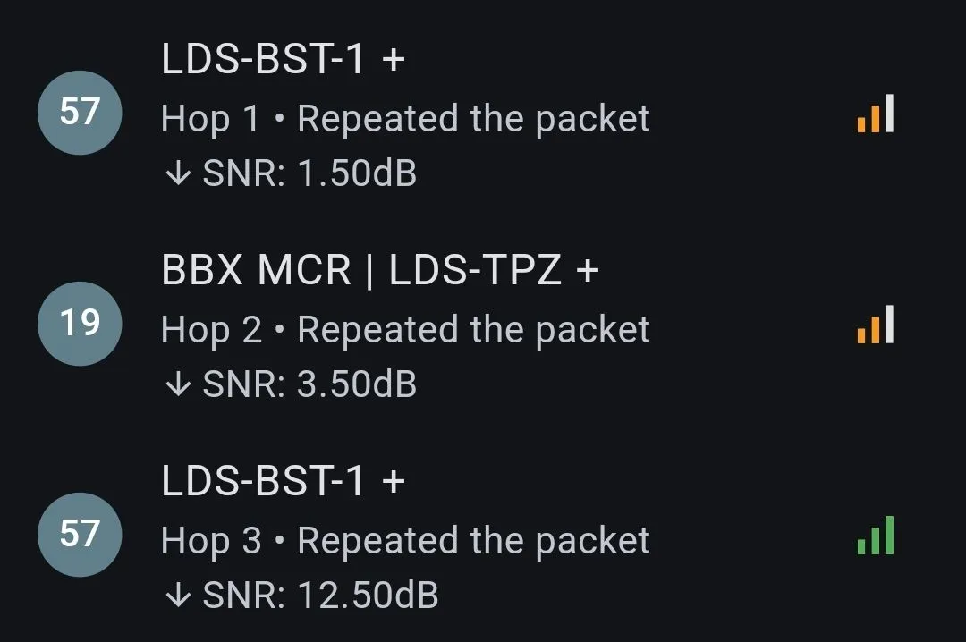

        Vielen Dank für die Hinweise! Mit dem tracepath-Tool habe ich ein paar Pfade ausprobiert. Es ist recht unterschiedlich, aber zum nächstgelegenen Knoten komme ich derzeit mit ca. -7dB hin und -10 dB zurück. Das ist natürlich nicht so dolle. Ich werde die Ausrichtung nochmal prüfen und ansonsten muss ich wohl nach einem höher gelegenen Standort Ausschau halten.

            Ein kleines vorläufiges Update: Ich habe die Antenne auf einen anderen Repeater ausgerichtet. Der ist zwar wesentlich weiter entfernt, aber er ist besser zu erreichen. Vielleicht sind die geografischen Bedingungen dazwischen besser.
            Der SNR-Wert auf dem Hinweg ist aber sehr schwankend, manchmal auch deutlich negativ.
