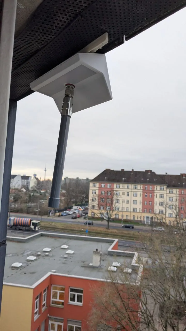

          Wismesh Repeater Mini (RAK 4361)
          • RAK 4361 mit Unify Enclosure
          • 868MHz Whip Antenne (RAK)
          • circa 2Wp Solar Panel integriert
          Installation 24.09.2025 - seitdem durchgehend online (100% uptime).
          Ich habe es im Winter mit Coax Seal und Iso Tape abgedichtet, weil ich nicht wollte, dass irgendwo Feuchtigkeit rein kriecht.
          Hier ein Foto vom 16. Januar 2026.
          Aktuell läuft Meshtastic Firmware drauf als CLIENT_BASE, die wird aber bald umziehen und als Meshcore Repeater dienen müssen.
          Metrics: https://potatomesh.net/nodes/!194a7351
          Meshcore: Afri @l5yth 🌶<25ee3330>

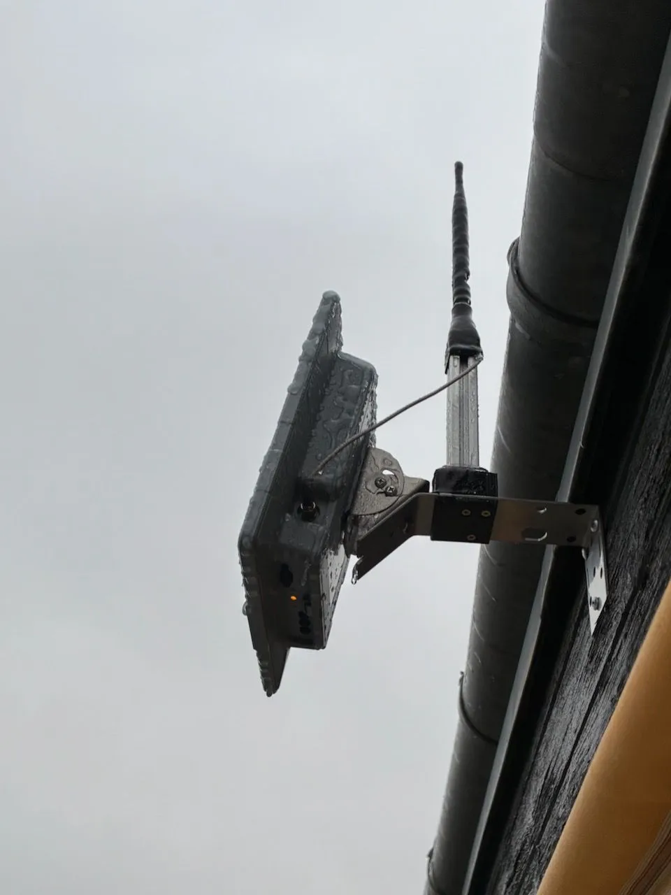

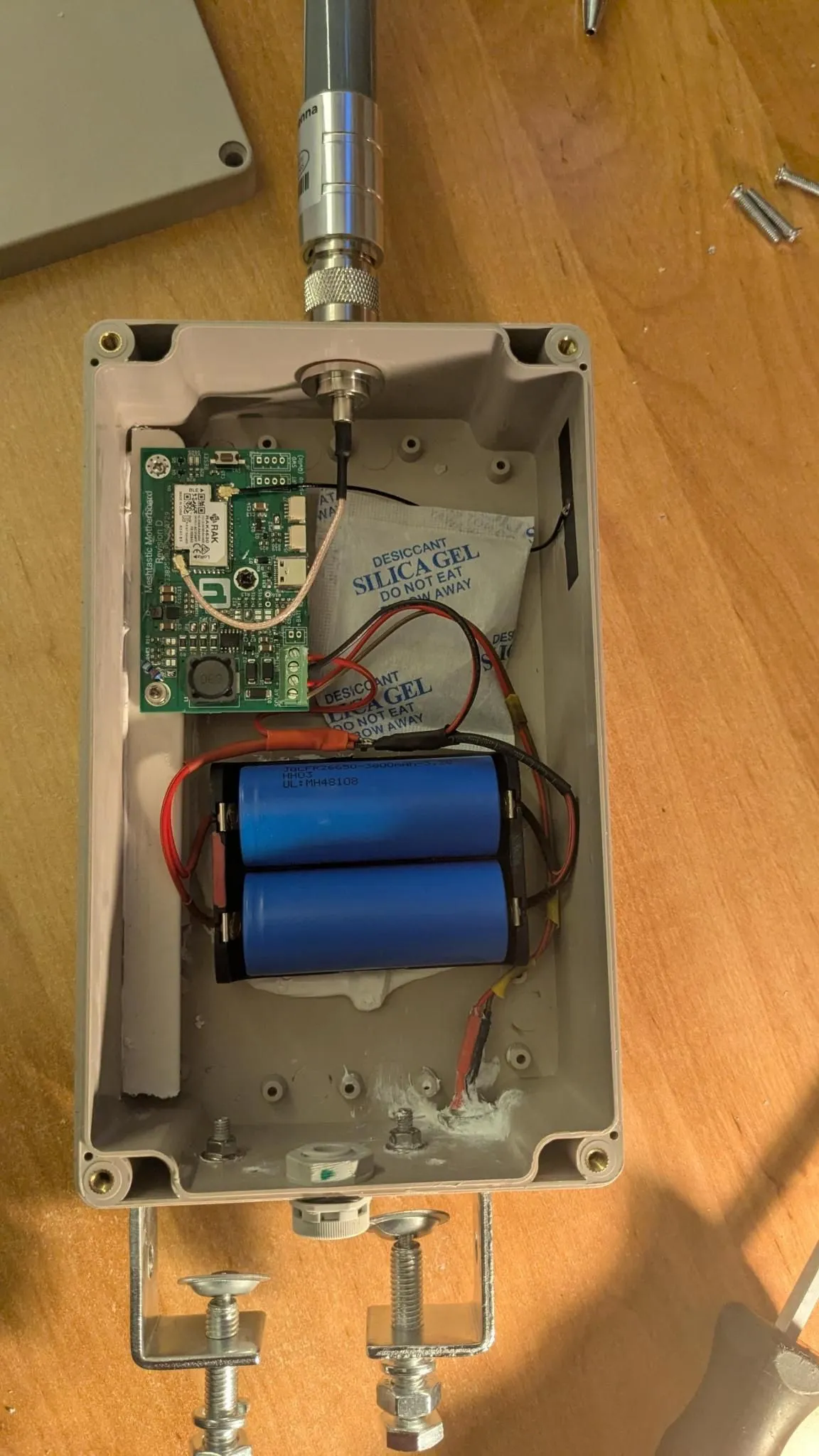

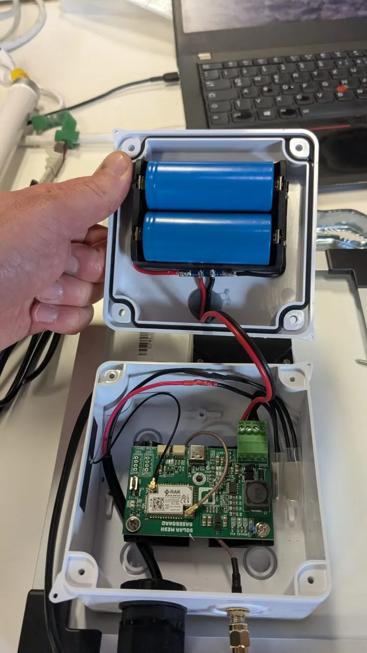

                  Ich hab auf der Zionskirche in Berlin einen MeshCore SolarRepeater, der seit Anfang Oktober 2025 ohne Probleme läuft. Standardausstattung mit Hilfe von hansemesh.de:
                  • Solar Mesh Baseboard von µArt.czhttps://uart.cz/en/2534/solar-mppt-charger-for-meshtastic/ Ausführliche Anleitung: https://pcb.uart.cz/datasheets/solar-node-revD-datasheet.pdf
                  • 2 Stk 26650 LiFePO4 Akkus (JGCFR26650 3800mAh 3.2V) + Akkuhalter
                  • BMS für LiFePo4 als Schutz vor Tiefenentladung: https://de.aliexpress.com/item/1005001732120817.html
                  • 5 W Solarpanel von revolt (NX-2667-675) Handbuch: https://www.pearl.de/pdocs/NX2657_11_138574.pdf 4 Stk. 12€ bei pearl: https://www.pearl.de/a-MW1226-3640.shtml
                  Selbst besorgt habe ich
                  • Zisor 22cm 868 mhz Antenne mit N-Stecker https://de.aliexpress.com/item/1005007018472860.html
                  • Adapter IPEX→N-Stecker https://de.aliexpress.com/item/1005001920963497.html vom RAK4630 zur Zisor Antenne
                  • Druckausgleichsventil ähnlich diesem: https://hamradioshop.net/Druckausgleichsventil-fuer-End-Fed-Bausaetze-M12/0662.1 damit bei Temperaturschwankungen kein Unterdruck im Gehäuse entsteht, dass Wasser hineinziehen würde
                  • Wasserdichtes Plaste Gehäuse https://de.aliexpress.com/item/4000623518470.html
                  • Edelstahl C-Klemmen zur Befestigung: www.amazon.de/dp/B0F485B4VG
                  • UV- und Temperaturbeständiger Kleber zur Befestigung der Elemente im Gehäuse und Abdichtung von Löchern/Bohrungen im Gehäuse wie Pentera MS-3000 oder SikaFlex oder Eigenmarke aus dem Baumarkt
                  • Da ich keinen 3D-Drucker habe um eine Halterung für Board und Akkuhalter im Gehäuse zu drucken, habe ich einfach Plaste-U-Profile, die mal eine Schubladenleiste waren, mit dem oben genannten Monate Kleber in des Gehäuse geklebt und darauf das Board geschraubt.
                  wirehack7W 1 Antwort Letzte Antwort

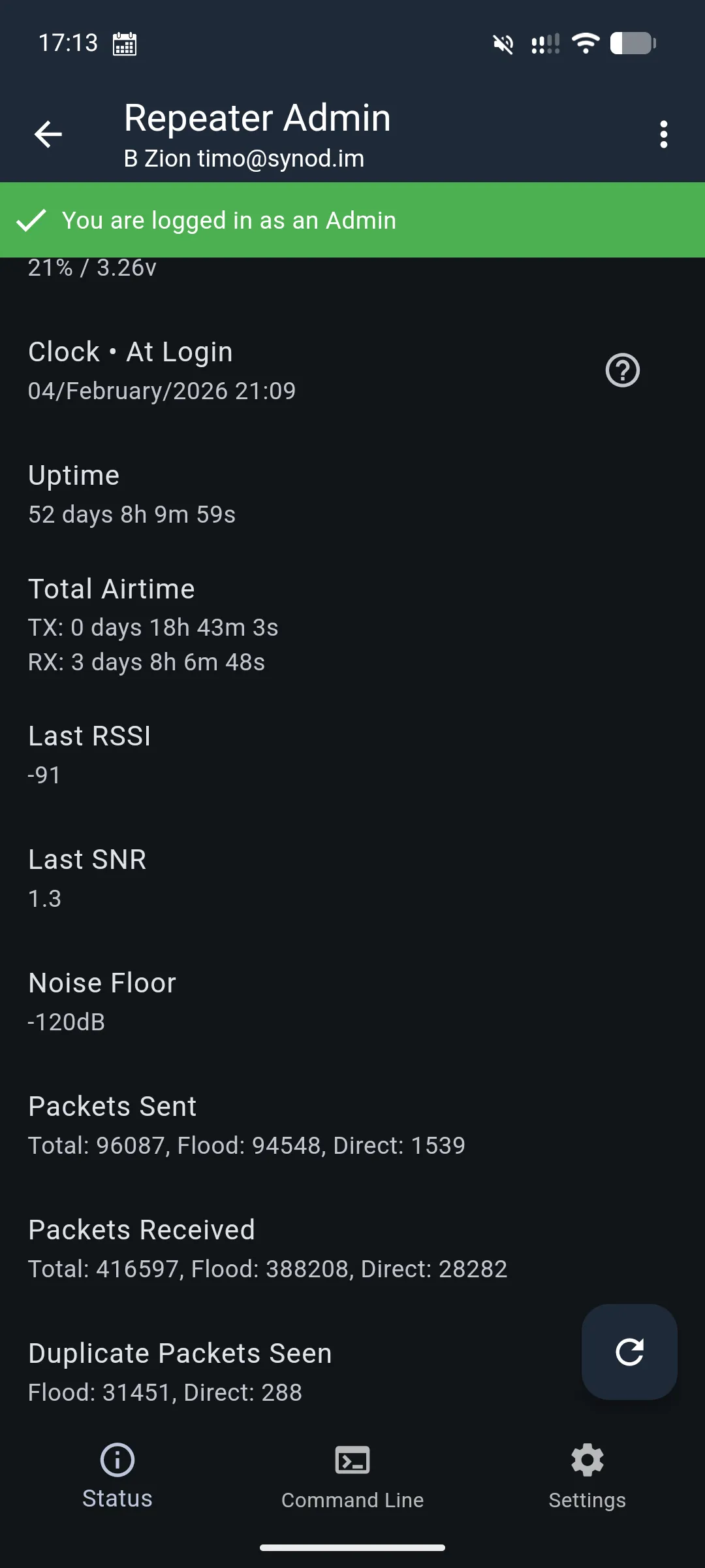

                    @Timo_V sehr guter Standort. Hast du das eine Statistik mit packages sent? 🙂
                    MeshCore: wirehack7 T1E 🦊 <6e...7f>
                    Timo_VT 1 Antwort Letzte Antwort
                    • wirehack7W wirehack7
                      Timo_VT Offline
                      Timo_VT Offline
                      Timo_V
                      Meshcore

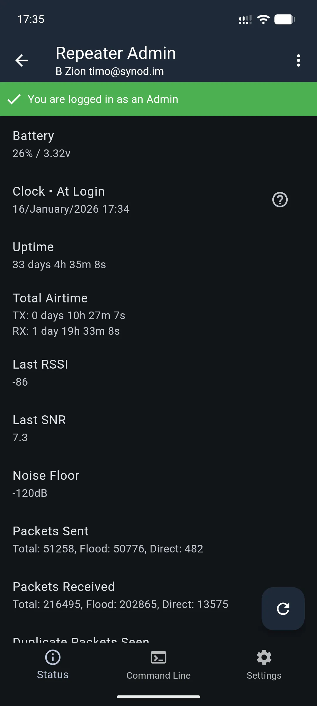

                      #10
                      Von Mitte Januar, wenn ich wieder in der Stadt bin, kann ich auch nochmal neu machen

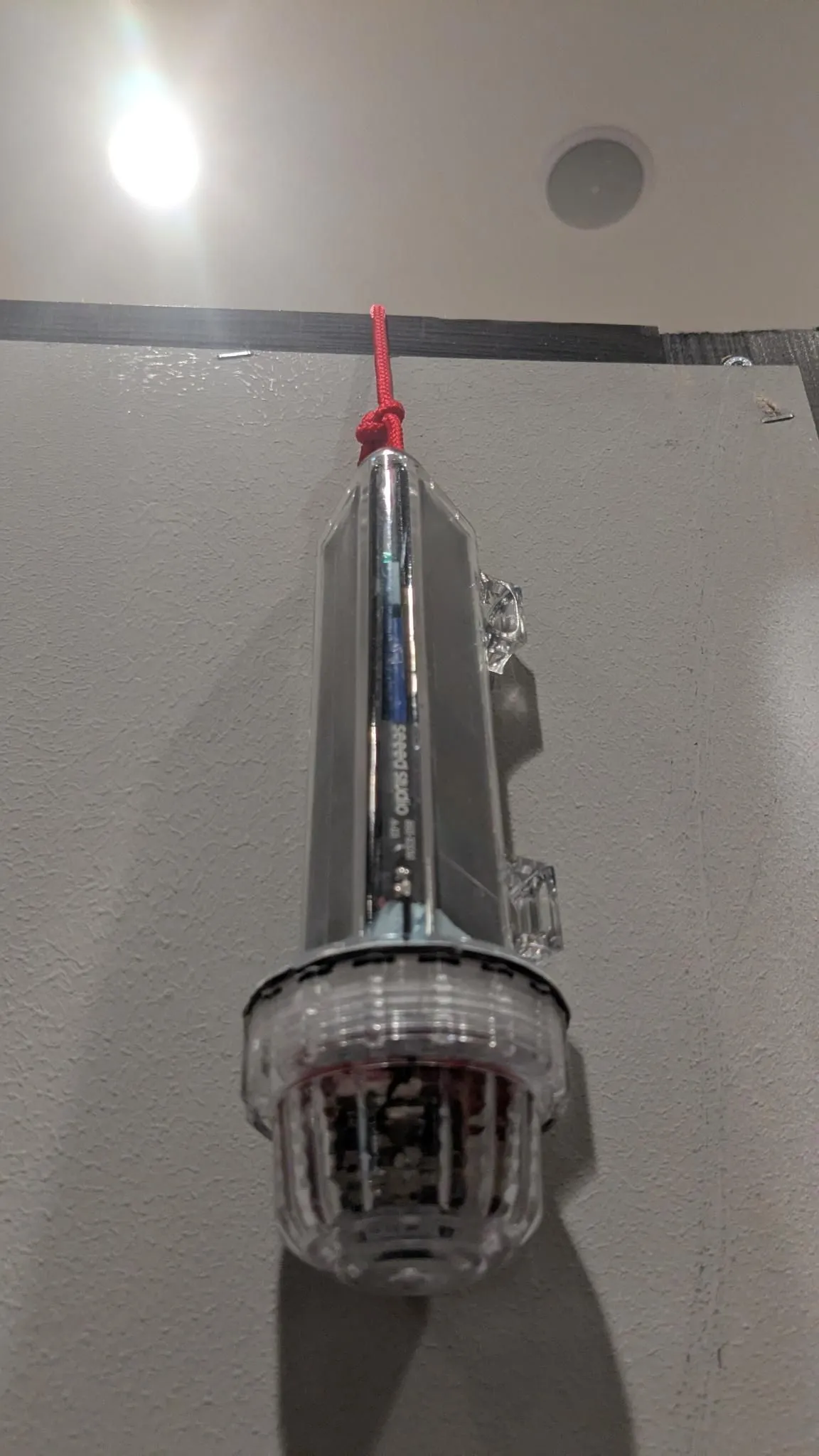

                        Auf dem 39c3 hatte ich einen sehr günstigen Repeater hingehängt, der im Sommer sein wahres Solarpotential bei der Erprobung von Standorten bzw für Temporäre Standorte in the wild zeigen wird. Am östl EG Fenster lief der abet auch im Dezember schon 2 Wochen:
                        Aliexpress Solarboje 12€ + Seeedstidio Xiao nRF52 13€ als ganz simpel mit der papierantenne in der Boje inspiriert von https://www.instructables.com/Meshtastic-Solar-Buoy/![1000008735.jpg](/assets/uploads/files/1770044550435-1000008735.webp) 1000008736.jpg 1000008737.jpg 1000008738.jpg

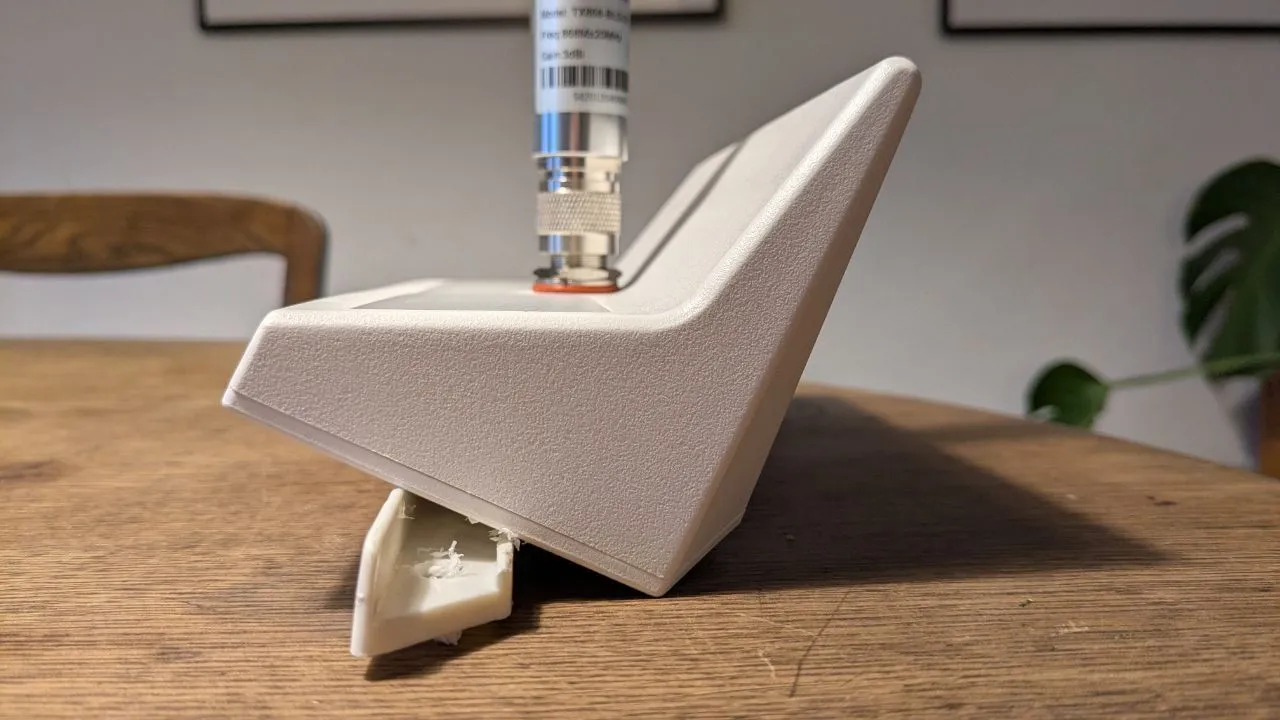

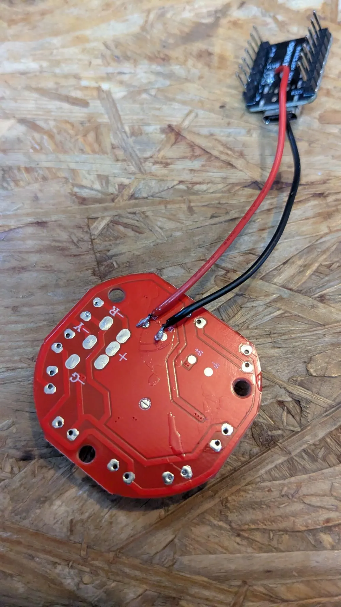

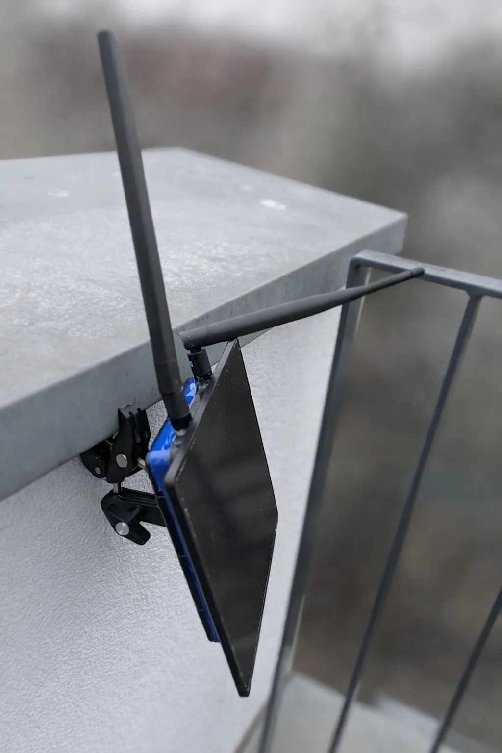

                          Und dann gibts dazwischen noch der Interims ZRW, weil wir nicht auf dem Dach installieren dürfen, eine Lowbudget Variante. Hält bei diesen bescheidene Verhältnissen (Dauerfrost) 14-20 Tage
                          Das Gehäuse ist eine Solarleuchte von Action. Das Gehäuse ist überraschrnd wertig verarbeitet https://www.action.com/de-de/p/3216779/solar-wandleuchte/
                          Mit Seeedstudio Xiao nrf52
                          N:Stecker (jetzt auch in 90° Ausführung ohne Knick, wie auf dem Foto)
                          Habe danach erst gelernt, das Flachakkus die Kälte noch weniger mögen als Rundakkus, aber ist auch nicht viel Platz in der Kiste.
                          Bei diesem wie dem letzten verwende ich die bestehende Ladeelectronik und löte den Xiao von unten an die Füße des Batterie Connectors. Der Xiao hat so wenige Lötpads unterm Chip, um Bat anzuschließen (sollen nicht an den 3,3V Bein)

                              #14
                              @wirehack7 Jetzt im Winter nur 1-2 Wochen je nach Licht und Temperatur, im Sommer erwarte ich deutlich mehr...

                                Hier noch die frischen Statistiken, für mich sind das einfach nur große Zahlen;)...
                                Wenn's wärmer ist geht's hoch zum Updaten und Filter einbauen, dann wird er nochmal hellhöriger.

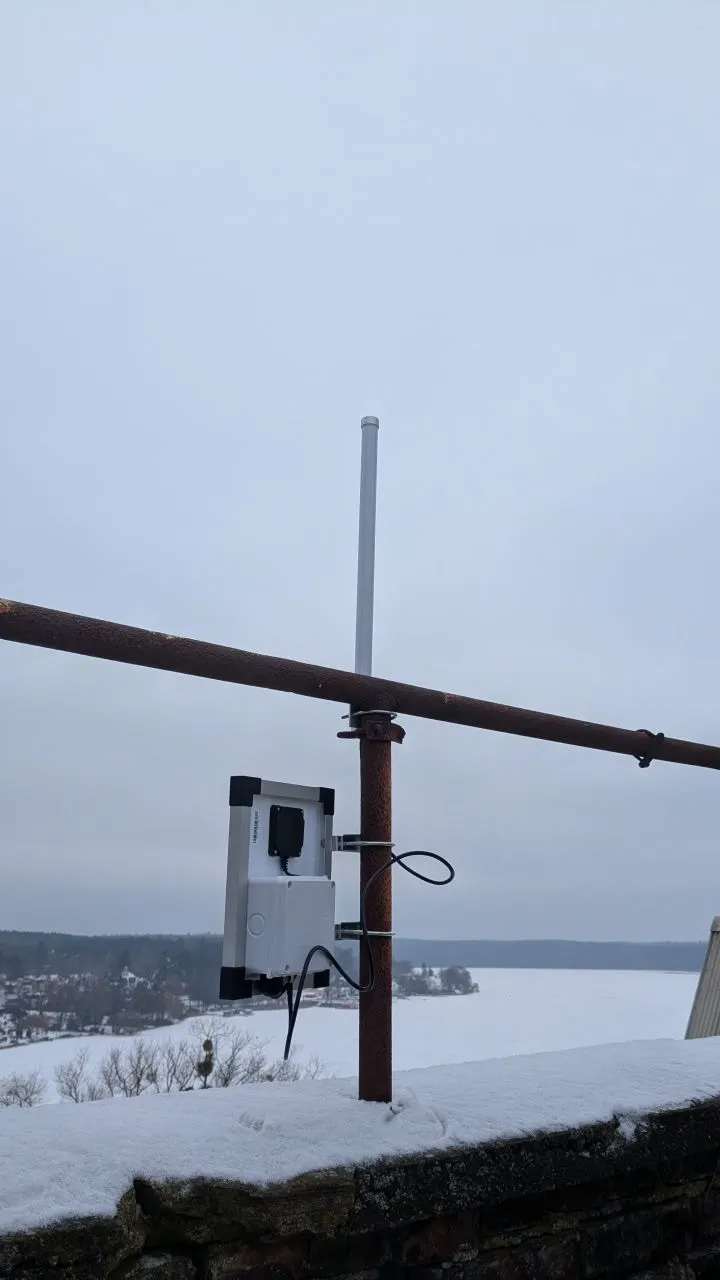

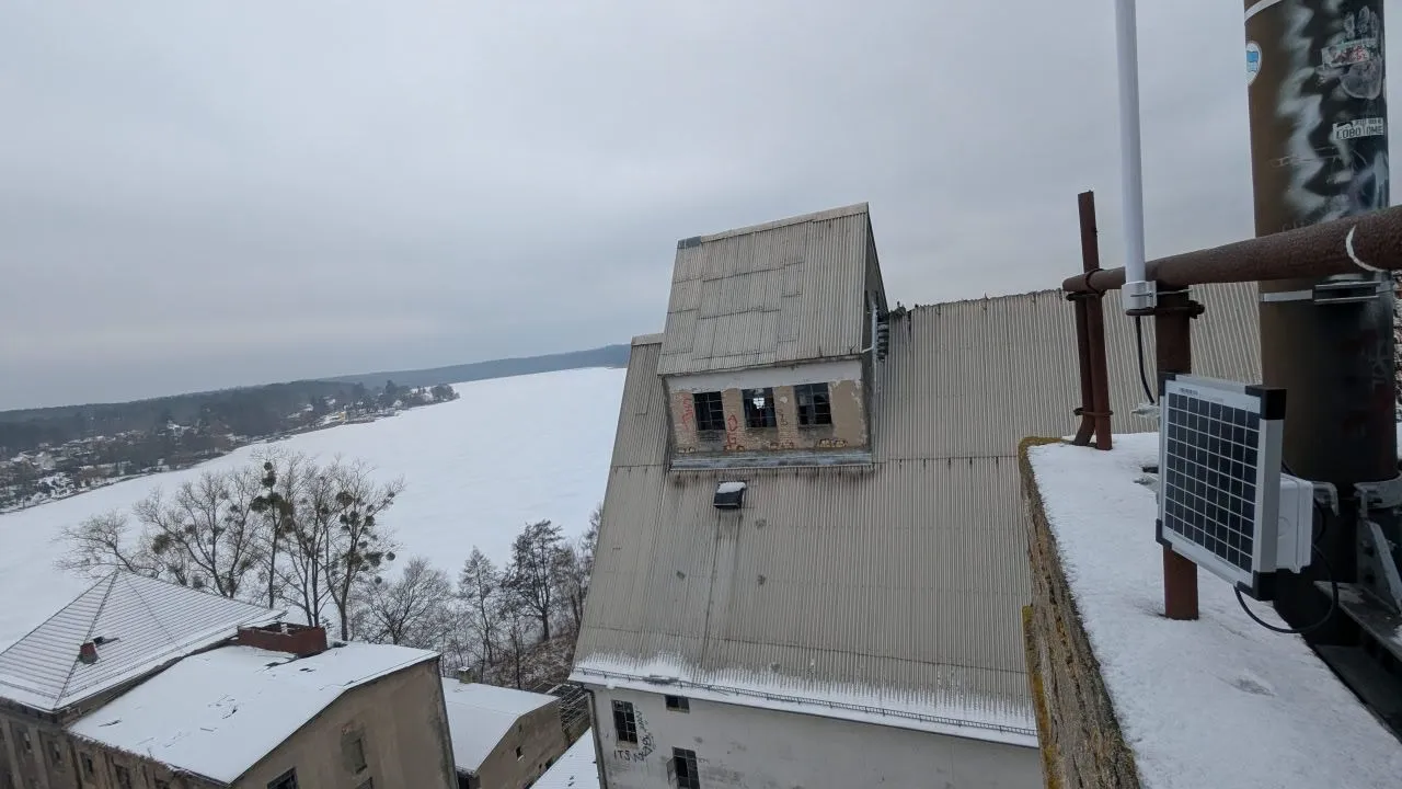

                                  OHV BBNET BM42 in Fürstenberg (Havel)
                                  Mit Thermostaten am Solaranschluss (0°&45°) zu Schutz der LiFePos Aliexpress link ist wegen Neujahr Kaputt, bezeichnung: "2PCS KSD9700 0C-250C Thermostat"
                                  Die Mikrotik Antenne strahlt trotz hohen 6.5 dBi(?!) nicht über die direkte Umgebung hinweg.
                                  Laufzeit sollte genau so sein, wie bei der Zionskirche wegen gleichen Komponenten.
                                  photo_2026-02-08_16-39-08.jpg photo_2026-02-08_16-39-06.jpg photo_2026-02-08_16-39-04.jpg
