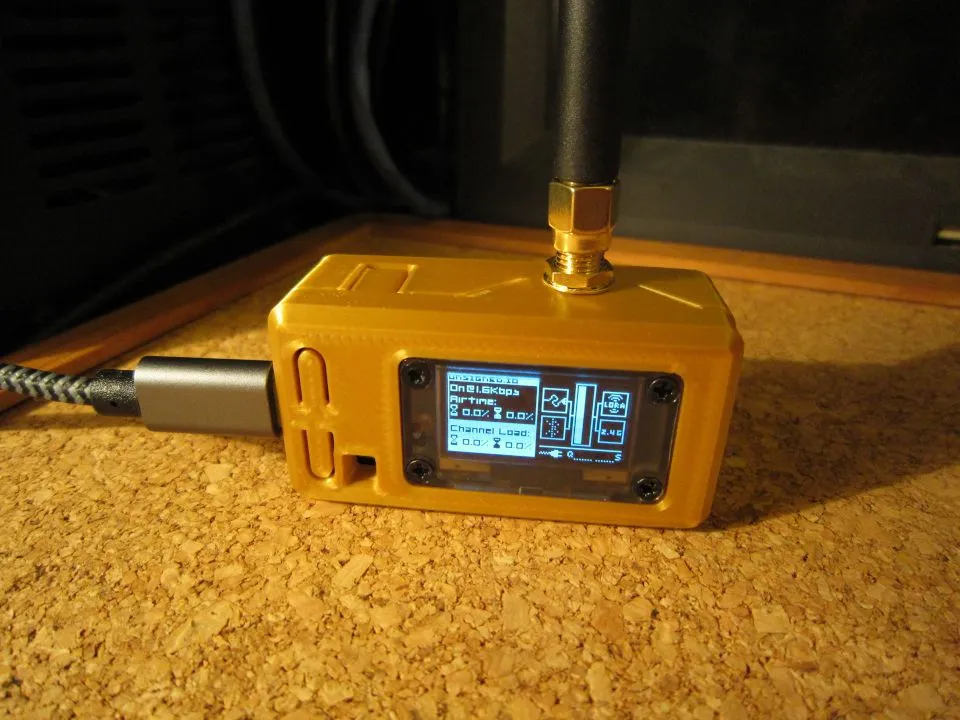

            @l5y Um Druck-Frust zu vermeiden: Ich habe das Gehäuse gestern mal in PLA gedruckt (blau und schwarz sind PETG). PLA ist zu spröde und die eh zu dünnen Halte-Klammern brechen sofort, kann ich also nicht empfehlen.

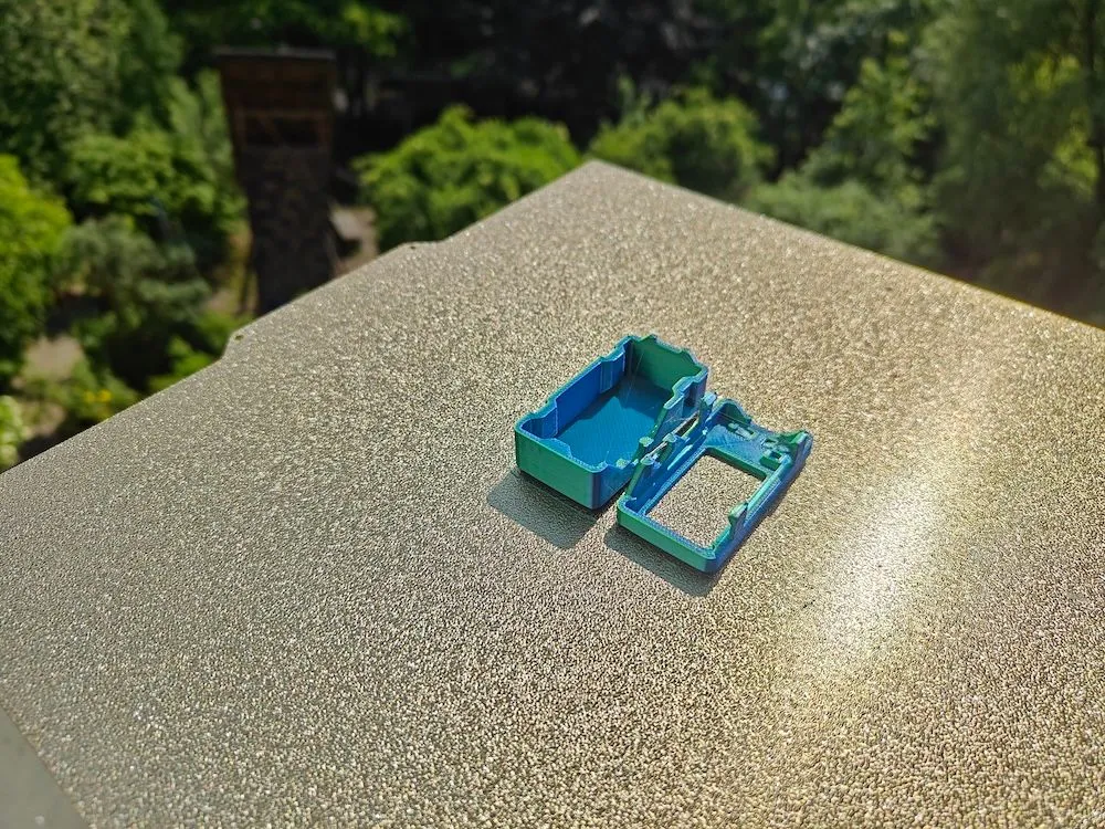

              Hey @scotty ich muss dein case loben — 1. Sahne Modelling skills!
              In silky giftgrün+blau PLA:

                @yaronski Freue mich, dass es gefällt 🙂
                Ich drücke die Daumen, dass du das Board nebst Pigtail ohne Klammerbruch reingefummelt kriegst. Ich hatte mit PLA keinen Erfolg ...

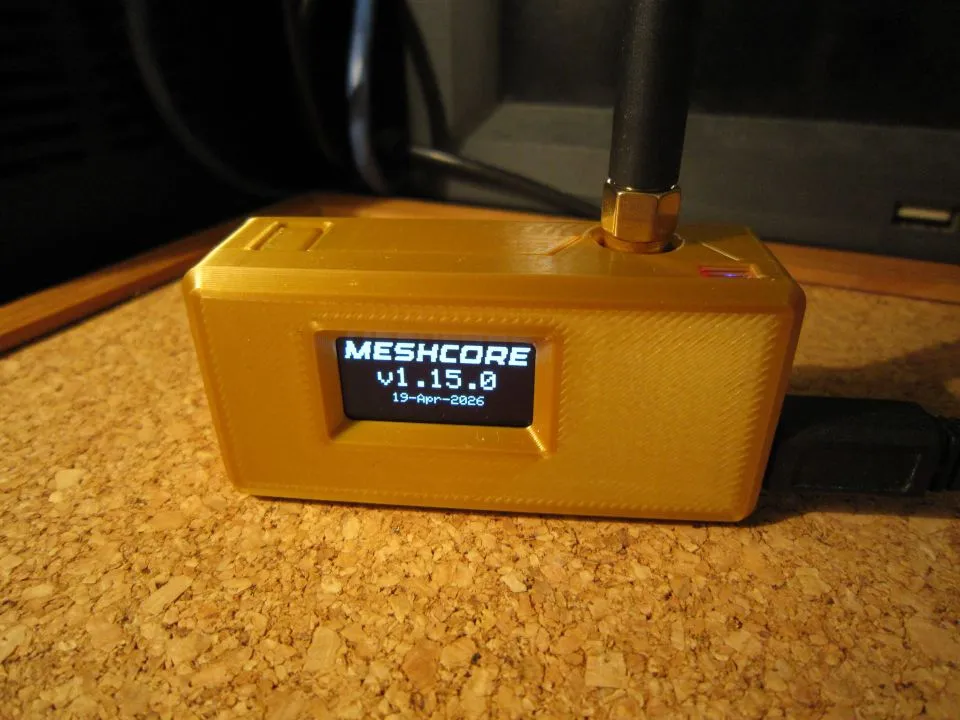

                  @l5y Da ich noch ein Gehäuse für ein LilyGo-Board brauchte, habe ich in dessen Modell die Klammern überarbeitet (exakt die gleiche Konstruktion wie beim Heltec-Gehäuse) und es PLA-gedruckt. Viel besser.
                  Ich hoffe, die Überarbeitungen morgen oder übermorgen auch im Heltec-Modell einbauen zu können. Also besser warten, falls nicht schon zu spät ...
                  @yaronski Tolle Farbe! Ich habe mal Bronze probiert ...

                    Hel-yeah!! Ein Goldbarren der was kann.
                    PCB und Screen passen bei mir wirklich snug-fit absolut perfekt in die Aussparungen.
                    Die Push-Buttons funktionieren super in der Druck-Orientierung auf der buildplate. Ein bisschen auf Kosten der Klammern, die brechen an den Z-Layern zu leicht. Wäre es für dich i.O. wenn ich an deinem coolen Case ein bisschen mit-modde?
