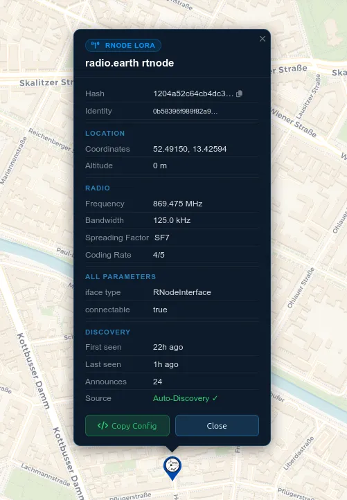

    tobekuT 1 Antwort Letzte Antwort
    • U unosonic
      tobekuT Offline
      tobekuT Offline
      tobeku
      schrieb zuletzt editiert von tobeku
      #46
      @unosonic sagte:
      Habe an alle Deine LXMF Schlüssel versucht Nachrichten
      zu senden:
      e99d5c135cbd1c656d7cb5c6efac5505
      2x backbone rmap
      1204a52c64cb4dc3882cf86133d38ee6
      rnode lora rmap
      rnprobe rnstransport.probe 76cad2963a5fb051a12a486f98912846
      Nachricht an
      lxmf://a3482f1669f9c82e5fbc280544321208
      Leider ohne Erfolg, egal woran es lag.... das wird schon
      Vielleicht könnten wir einen Funkstrecken-Test mit simplen Announces machen, das währe doch ein Vorschlag, der vielleicht eher klappt.
      Ich arbeite hier mit SIDEBAND an meiner RNODE.
      Ich (MC USER) habe bei MESHCORE einen #reticulum Kanal eingerichtet, wir könnten uns hier genauer für Tests verabpreden.
      z.B. Abends 19 - 19:30 oder so, oder Vorschlag
      Vor Lankwitz nach Neukölln ist doch ein "Katzensprung" 🙂
      Was hällst Du davon ?

        ich habe meinen "backbone" auf dem raspi gestern abend versehentlich abgeschaltet und erst heute morgen bemerkt.. hab den jetzt auf eine vm umgehoben (rns.radio.earth:4242), sollte jetzt stabil und hoffentlich dauerhaft laufen.
        eben kam ein announce via lora rein:
        4345141aa283fcc2af9f53ca71f3a510 / 2 hops / via 0b58396f989f82a9c85bffbb420e16d2 on RNodeInterface[rnode.7390]

              Ah, ich sehe gerade rmap.world sagt man muss "discoverable = yes" setzen...

                und mode = ap, sonst kanns u.U. passieren, dass dein rnode announct wie blöde 😉
                kommende Woche habe ich wieder mehr Zeit zum spielen, bin gespannt.
                Eine Sache ist interessant: ich habe eine transport rnode auf dem Dach und eine "normale" im EG am latop. Die Verbindung ist bestens:
                Summary: Delivered
                Hops: 1
                RTT: 1.33 seconds
                RSSI: -89 dBmSNR: 11.75 dB
                bzw. 2 hops vom backbone node entfernt.
                aber natürlich nur, wenns laptop eingeschaltet ist. Wenn das laptop aus ist über Nacht würde ich erwarten, dass die Dach-Rnode einen stale oder keinen path hat, aber es gibt einen:
                Path found, destination <76cad2963a5fb051a12a486f98912846> is 16 hops away via <487add22d6900eef99657ac2bcd119e6> on BackboneInterface[Client on radio.earth/81.17.24.163:29197]
                (81.17.24.163 ist irgendwer aus Panama City, der (ggf. temporär) als client zu meinem Backbone Interface connected hat. Wie auch immer, den gesamten Pfad würde ich gerne mal sehen. Vom EG durch die Welt aufs Dach 😉
