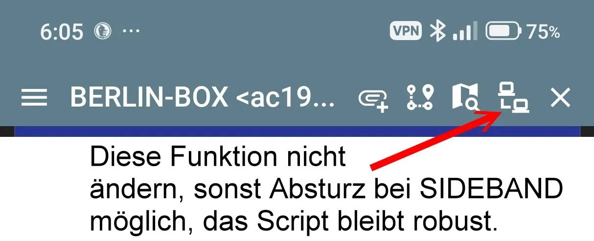

        Keine Bilder testen, bitte nur TEXT
        Das von mir selbst entwickelte Script wird evtl. weiter entwickelt, aber sehr viel später.
