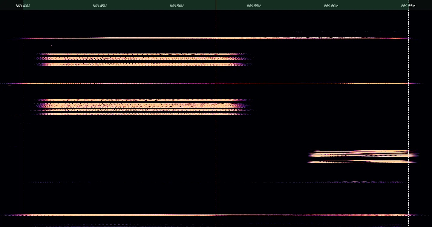

            Ich habe heute mittels SDR die wirklich schicke Frequenz 869587500
            bei mir mal untersucht. Scheinbar gibt es in meiner Umgebung
            Thermometer, Babyphone oder medizinische Geräte welche GENAU
            auf dieser Frequenz gemeine Störungen verursachen. Stark.
            Eine Verschiebung (des SDR) hier im Süden Berlins auf 86960000
            sogar besser 869700000 mit BW 125000 würde mich persönlich aus diesem
            blöden Störbereich bringen.
            Habe hier praktisch kein MT Signal lokalisiert. GUT!
            Das kann örtlich (bspw. Norden) natürlich total anders sein und eine
            Abstimmung notwendig machen. Evtl. sogar durch Tests.
            SDR: Also Abschied von allen möglichen tollen Berechnungen,
            sondern hin zur Praxis und das mögliche Frequenzband untersuchen.
            Es müßte doch mit dem Teufel zugehen, wenn es dazu nicht eine
            Lösung geben könnte. Ich denke wir tauschen uns als Pioniere
            hierzu aus. Das alles ist Neuland und keine KI würde das verstehen.
            FAZIT: Grau ist alle Theorie, ob nun MT oder MC beeinflußt
            werden könnten ergibt sich aus der Präamble (Layer3) von Reticulum
            die sich beide nicht beeinflüssen würden.(durch CSMA/CA etc.)
            Aber diese anderen Geräte (s.o.) würden nachweislich unser
            Projekt Stadtnetz Reticulum zu Fall bringen.
            Nachtrag: bei 869450000 ebenfalls kaum Störungen im "Wasserfall".
            Untere Signalkante: 869,450 MHz − 0,0625 MHz = 869,3875 MHz
            Obere Signalkante: 869,450 MHz + 0,0625 MHz = 869,5125 MHz
            Die untere Kante (869,3875 MHz) rutscht zwar um winzige 12,5 kHz unter die 869,400-MHz-Grenze. Das ist aber völlig legal, da das direkt
            angrenzende Band (863 bis 870 MHz) ebenfalls für diese Funkgeräte
            freigegeben ist.
            Die obere Signalkante endet exakt 12,5 kHz vor dem Beginn des
            Meshtastic-Kanals, also keine Störungen.
            Nun ist I5y mit Ihrem "Wasserfall" dran und wird uns berichten.

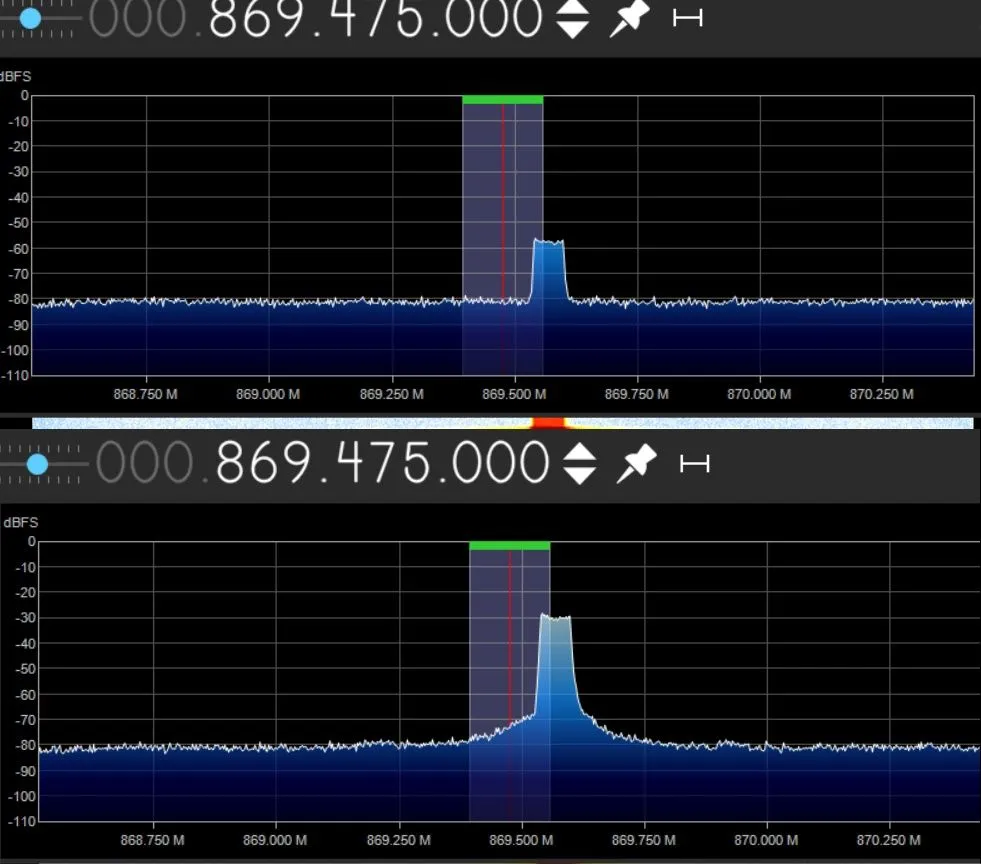

                  Das europäische SRD-Band (Short Range Devices) ist im Bereich 869,40 bis
                  869,65 MHz standardmäßig in ein 25-kHz-Raster unterteilt (z. B. 869,400
                  MHz, 869,425 MHz, 869,450 MHz, 869,475 MHz, 869,500 MHz usw.)
                  869,475 MHz ist somit der De-facto-Standard für "Kanal g3". OK!
                  Mir persönlich wäre Aufgrund von periodischen Störungen etwas
                  "weniger" lieber, aber das ist eben nicht zu ändern.
                  Hoffentlich habt ihr vorort keine Funk-Heizungssteuerungen & Smart Home
                  oder ähnliche Geräte und habt dies mit einem SDR im Blick.
                  Dann lausche ich ebenfalls auf 869475000hz sf8 cr5 tx20. No Problem.
                  Es bleibt also dabei: JA? Beschluss ?

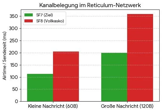

                      Kleine Pakete (60 Bytes): SF7 benötigt 113 ms Airtime | SF8 benötigt 205 ms Airtime
                      Große Pakete (120 Bytes): SF7 benötigt 200 ms Airtime | SF8 benötigt 359 ms Airtime
                      Mein Vorschlag: Wir sollten standardmäßig auf 869,475 MHz mit SF7 setzen.
                      Wer Empfangsprobleme hat, sollte zuerst die Hardware optimieren (gute Antenne
                      nach draußen/ans Fenster, bessere Module (!)), anstatt das gesamte Netz durch
                      SF8 träge (sorry) zu machen.
                      Und letztlich auch MTU250 einstellen, ebenfalls LBT (ein RAK4631 mit SX1262 kann das)
